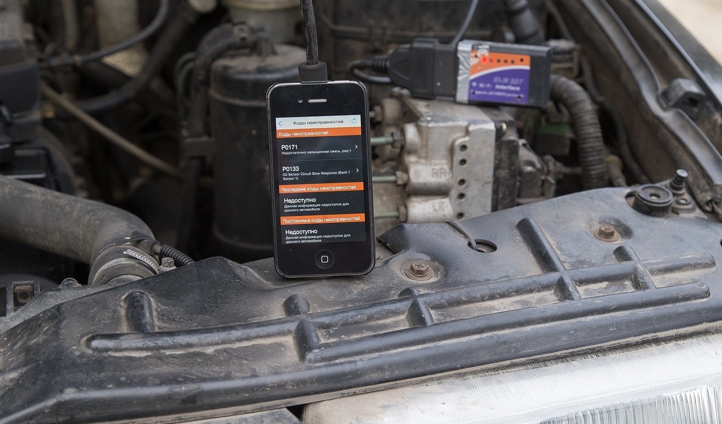

Например тот же Torque, DashCommand, ХобДрайв если бы работал и показывал ОБД параметры и ошибки (с ошибками честно покажет например только код, скажем мерсокод 035 будет выглядеть как P0035, а вот если программа позволяет загрузить внешний файл ошибок то мона туда засунуть правильную МБ расшифровку)
адаптер конструктивно: стандартный китайский ELM327 в котором поменяли прошивку микроконтроллера и он избавился от всех своих умений и теперь может видеть только определенный ЭБУ старого мерса (на данный момент в виду сложности не могу запихать туда чтобы читался любой ЭБУ, мозгов не хватит)
цена блютуз адаптера видится в районе 3 рублей, по аналогии с http://check-engine.ru/
на данный момент есть только один адаптер заточеный под БОШ 2.2, уже работает на столе с виндовыми программами ScanTool, ScanMasterELM, ХобДрайв, идет тестирование, доработка, потом, если будет спрос, будут под другие мозги, в том числе под PMS...
ссылки на программы где есть скриншоты, можно самому искать на том же драйве много отчетов с картинками (ELM327 OBD2 Torque):

фотки:
