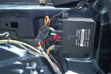

Доброго времени суток! Буквально вчера все отлично работало. Сегодня сутра перестал работать задний левый стеклоподъемник. Почитав темы, пошел искать блок комфорта. В багажнике не нашел. Потом вроде выяснилось что они у меня на моторчиках (машина 98г.в.). Моторчик с редуктором и между ними черная коробка. К моторчику подходят 7 проводов 2 силовых (плюс и минус) один тонкий (коричневый) тоже "звонится с массой" остальные 4 уходят к бороде. Из блоков которые нашол в порогах на 1 фото. Находится в пороге двери водителя. В других порогах ничего нет.
В ногах у переднего пассажира нашел два блока на фото 2.
Причем откидывая фишки понял, что блок Bosch управляет стеклоподъемниками, т.к. при отключении фишки перестает работать либо правая, либо левая сторона стеклоподъемников. Попытавшись прозвонить провода от этого блока к моторчику, звонятся только коричневые (и то думаю что через кузов), остальные - тишина. Возможно есть еще какой-нибудь разъем??И при нажатии на кнопки на разъем моторчика ничего не доходит (мерил сняв разъем с моторчика, если это важно)
Подскажите как проверить цепи и сам моторчик (желательно не демонтируя его). Может что-то делаю не так??

Цитата: WatAr от 06 февраля 2013, 18:25:01блок Bosch
это блок парктроника (A 021 545 90 32)
Цитата: WatAr от 06 февраля 2013, 18:25:01блоков которые нашол в порогах на 1 фото
это блок контроля ламп
WatArАвтор темы
Все понял блоки не те.
Почему при отключении разъемов перестает работать стеклоподъемники??
Где примерно хотя-бы искать концы??

подскажите, а что за блоки находятся на передних дверях?
Freez
они отвечают за подсветку ног в дверях, за зеркала и передние подъемники
