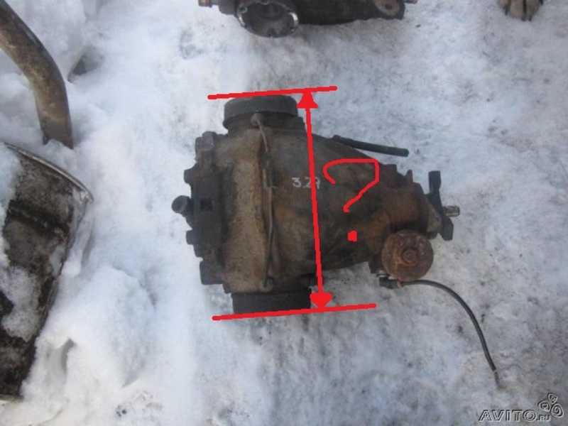

Молодец,слежу за развитием темы,за мкпп не переживай,знаю точно,что именно эта мкпп держит 700момента,сцепление и корзина сакс 240 мм держит примерно 500 сил и 600-700 момента(если не палить,не перегревать),проверено на личном опыте,редуктор с асд можно заблокировать на 100 процентов при помощи обычного гидроручника,то есть редуктор,тот же тормозной суппорт,без гидравлики блокирует на 35 процентов,у меня будет просьба,мог ли ты померить расстояние от фланца до фланца(по наружке) на редукторе,спасибо

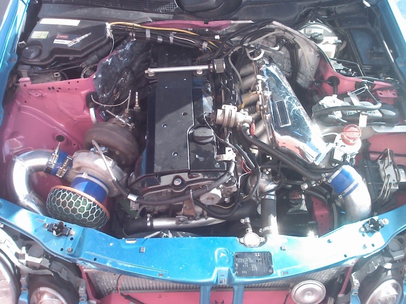

Вот мой пепелац

Приобрел редуктор с ASD от w124,хочу внедрить в свой w208(изначально clk 230К),но дело в том,что он шире стандартного редуктора,соответственно он не лезет,нужны привода короче,интересно почему в твоем случае,привода осталиь родные,то есть 3 варианта:либо у clk 430 изначально колея шире,либо мне нужно искать привода от clk 430 или редуктор твой уже

Ставь привода от 430,а померить не проблема на днях померю отпишусь
Best31
Спасибо,буду ждать,а то пока ты единственный,который поставил редуктор с асд на 208,по каталогу привода на 2.3 и 4.3 разные,поэтому надо мерить

Померь тогда еще приводной вал,чтоб наверняка,от фланца и до каретки абс(так как она в ступице,чтобы привод не снимать,этого будет достаточно),спасибо
