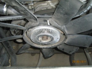

Цитата: Kan от 04 января 2013, 14:11:45В смысле прям на двигателе пропеллер?
Ага, как у карлсона :hihi:

Очередная замена термостата сказала о том, что тот работал штатно. Без сбоев.
При сливе ОЖ в радиаторе она была холодная, значит по большому контуру не шла.
Зато обнаружено отсутствие питания на карлсоне. Но это уже тема другого топика  :dr:

Kan, Ну да,он должен включаться по-моему при 97,хотя на пару градусов могу ошибаться...мож с температурного датчика команда не приходит
