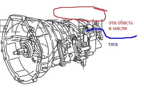

и второй вопрос: сама коробка сухая, но на тоннеле (сверху коробки) и одна тяга в масле???

2 масло либо со штока выбора,либо с заднего сальника.отчеты по замене в своими силами.поиск
Тел.+79272231020
Gins
по поводу подтека Доброму в личку напиши у него вроде тоже есть, не знаю поборол ли нет. Но вроде со штока выбора текло у него.

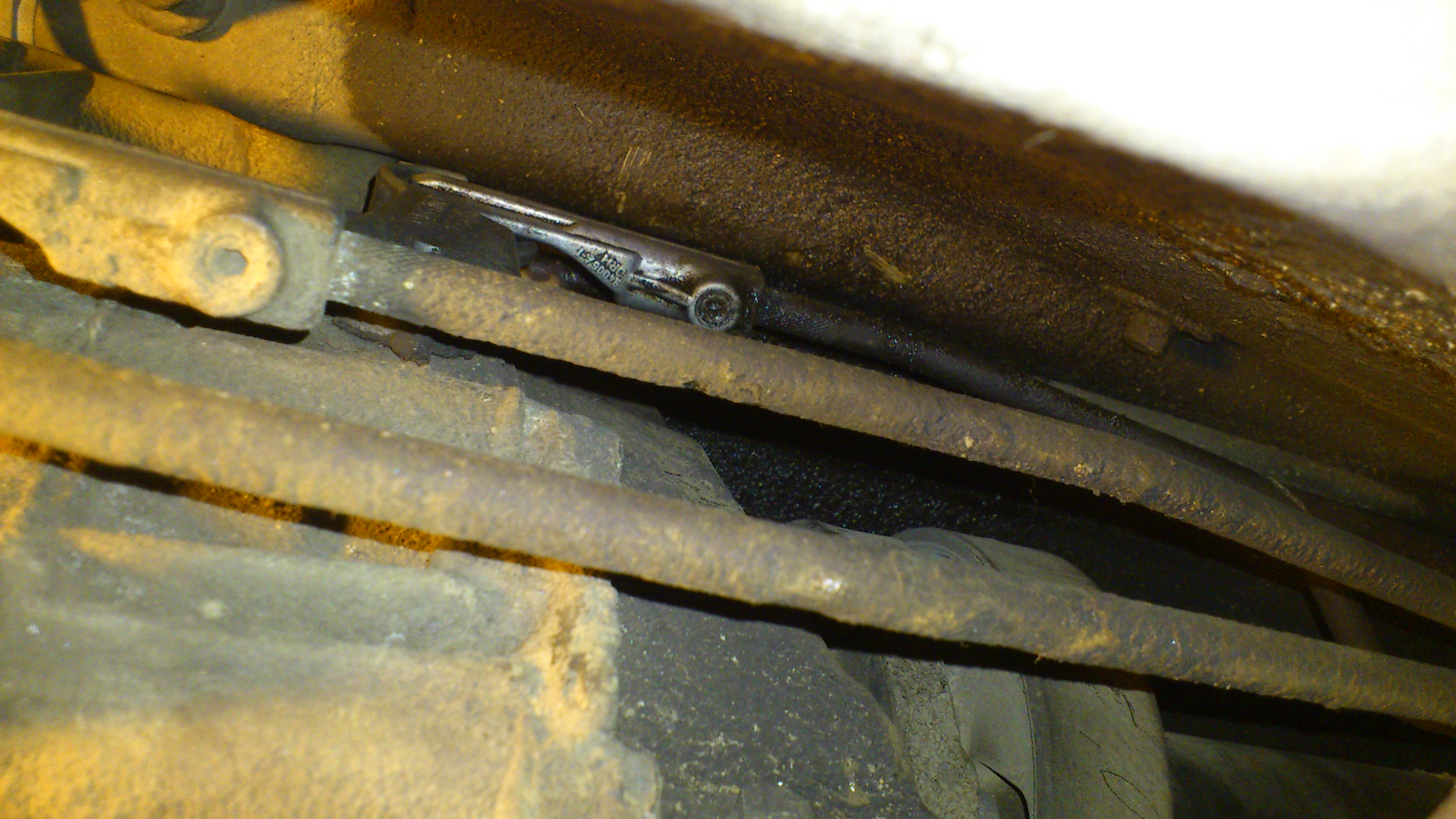

итак сегодня все таки дорвался до гараже
по поводу масле над коробкой
вот:

шток выбора - заменить сам шток и уплотняющее кольцо.
замена одного кольца не целесообразна т.к. на штоке скорее всего есть выработка..
звон в шлицах кардана - замена. гайки скорее всего на этом кардане нет.

по русски - надо заменить резиновое колечко и штуку которая торчит из коробкии к которой прикручена тяга кулисы.

по поводу штока, коробку надо снимать?
P.S. и еще вопрос, почему масло только сверху, сбоку то чисто и под ним тоже, соседние тяги и боковина коробки сухие

Привет редуктору. Нужно кардан отсоединить и проверить.
я менял не снимая, надо подушку открутить и глушитель и коробку сдвинуть. там болт под торкс.
по поводу подтека х.з. фотку в фас надо, снизу не понятно. может с сапуна течет.
остальные просто еще не текут. все не обязательно будут. у меня с переднего началось
по поводу подтека скорее всего и не сальник - фотку прямее надо. так все не однозначно, вроде оно. а вроде и нет.

сбоку никак, места нет, в общем там место над коробкой и сама тяга от коробки к кулисе, на штоке больше всего на его самой верхней части
