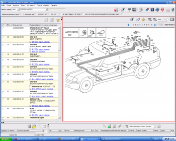

Лукас
порой система трубок выглядит иначе:
на моём отдельно трубка водит дверь, отдельно лючек и три трубки запитаны на один штуцер - пассажирские двери.
