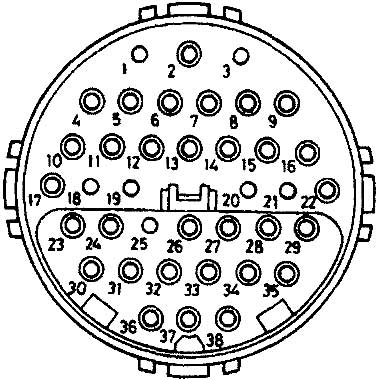

по диаг разъему:
там пины обозначены.
зажигание включено.
1-3 -> 12В
1-2  -> 12В
1-4 -> 11В
если нет какого-то из напряжений - смотри преды, ищи неисправные...
а дальше опять на диагностику....
в принципе если это ПМС то там и светодиодом мона почитать коды, это хоть что-то, хотя часто не дает ответа на вопросы...
как читать светодиодом - читай раздел своими силами, там все есть....
успехов.
ЗЫ: если че вычитаешь то пиши в этой же теме, так правильно

Вообще не понимаю про что это! можно поподробней для новичка!
