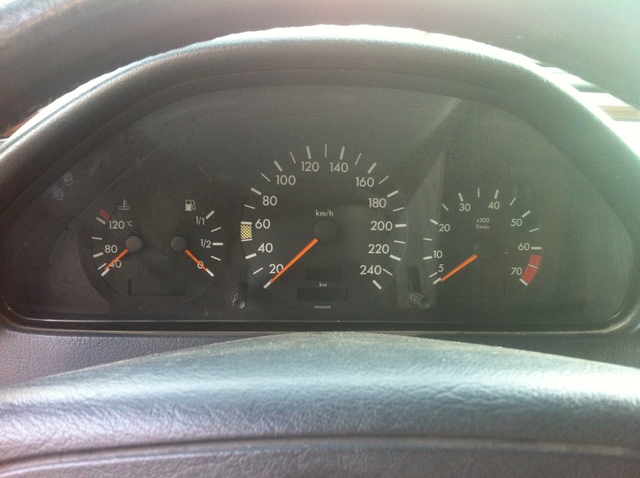

Упали стрелки на панели приборов

Подобная проблема, с момента покупки не работает приборка. Точнее все стрелки и все цифры. (пробег)
Иногда подергивается стрелка температуры и все. Есть донор, там такая приборка, подойдет?) (та что закопченная)

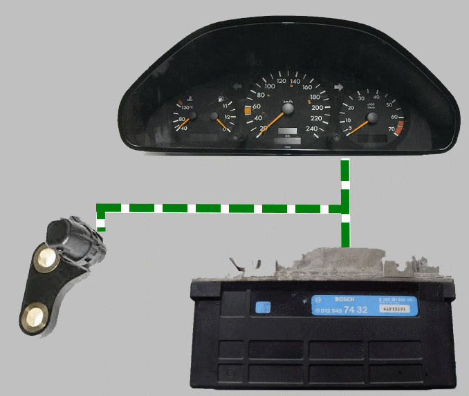

Опять стрелка спидометра спать легла!
Снял приборку, крутил колесо, в 3 пине А разьема ничего не показывает.
При включенном зажигании 12В показывает.
Проводок от ступицы  куда то под блок предохранителей прячется.
Блок предов сложно снимать?

Цитата: Alexander 1971 от 23 октября 2015, 19:13:38Опять стрелка спидометра спать легла! Снял приборку, крутил колесо, в 3 пине А разьема ничего не показывает.При включенном зажигании 12В показывает.
Странная приборка  :de:
Попробуй контакт 2 группы М другого разъёма. Зелёно-белый провод идёт от разъёма датчика на приборку и бу АБС. Не забудь переключить тестер на переменный ток, когда крутишь колесо.
Тут на фотках показано, где удобно подключиться к датчику.
Alexander 1971
Хорошо Кирилл, попробую.
Да, еще лампачка АБС не горит никогда, ставил другую то же не горит.
АБС у меня отключен, со слов старого хозяина.
И вообще, я не вижу связи АБС и спидометра, так как, что такое АБС не знаю, а спидометр работал.
Связь очень простая, по проводу.
