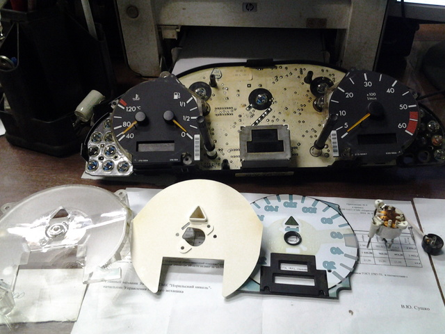

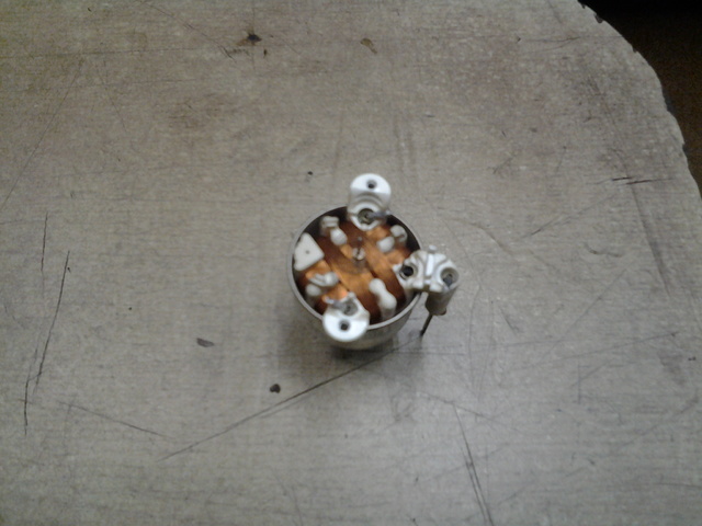

TCooper
Воспользовался отчетом, перебрал приборку. Раз 20 вскрывал, все равно один-два из приборов (закономерности нет) перестают работать - дрожат стрелки. Пружинки подгибал, закручивал, даже концы клеем фиксировал - но в итоге все одно и то же. Вижу один выход - купить приборку и выпаять приборы из платы, и, не снимая стрелок, вместе со шкалами переставить. Стрелки выставить в ноль не получается, те, что работают, врут дико то в плюс то в минус. Купить свою б/у приборку не представляется возможных, их попросту нет - машина переходка (внешне по кнопкам рестайл, раз'емы рестайл, внутренности приборки - дорест без каншины). Посоветуйте, что еще можно сделать, а то замучился уже...
P.S. Кстати, уточнение к отчету: в термометре, спидометре и тахометре пружинка намотана по часовой стрелке, а в бензометре - против. Это принципиально, т.к. ограничитель встает с другой стороны.
Vladimir83
спасибо за фото отчет, хочу добавить из своего опыта: после переборки моторчиков для того чтоб заработали стрелки мне пришлось взвести пружины на один оборот.

Всем привет! Такая же тема! Упала стрелка спидометра! Раньше после постукивания работала. Вычитал, что причиной может быть прилипание стрелки к ограничителю ( у меня дорест ), почистил все ограничители и сами стрелки, проблема отпала. Через три месяца стрелка легла на мертво! Проштудировал эту тему, думаю во, щас сделаю. Оказалось-НО. У меня конструкция приборки совсем другая!
1. Все приборы можно снять по одиночке-это плюс.
2. Что бы подобраться к пружинке надо отклеить картинку с цифрами, под ней два шурупчика под звездочку-это минус, неприятно отклеивать.
И третье- никаких шестеренок нет?! Просто обмотка и тоненькая пружинка с глухим замком, проскочить никак не может.
Почистил все контакты, просмотрел микроплату, вроде все нормально. Сама стрелка при отводе до упора плавненько возвращается к ограничителю. При подсоединении всей приборки горит общий пробег и замерный пробег, но замерный на нуле, так как стрелка спидомтра не работает, получается, что связаны.
Теперь вопрос?  Как починить? У кого какие мысли? Все другие приборы работают четко.
