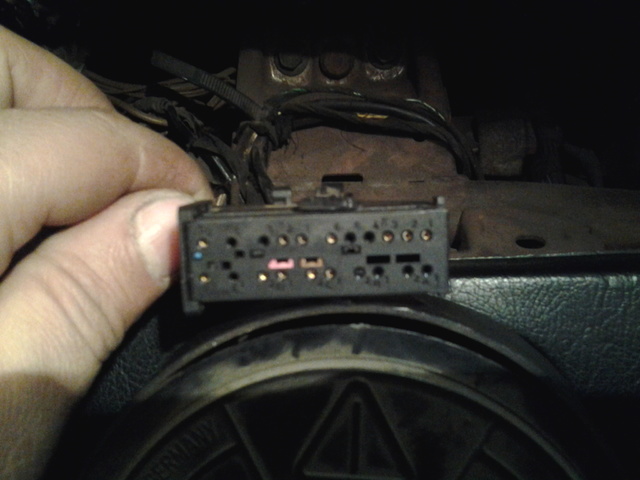

Кирилл, привет! Не вижу 3 пин группы А первого разьема! Тут в группе А два пина? Есть 3 пин, в группе К.
Alexander 1971
Alexander 1971
Понятно. Я оба разъема вскрыл, просмотрел проводки, все норма, как новые. Вот напарника пока нет, что бы колесо покрутил, проверить работу датчика. Сам датчик нашел, протер,  он магнитит, почистил шлицы на ступице, что бы считались. Осталось колесо покрутить. Кстати, на дорейстал приборка подходит от рейстала?
