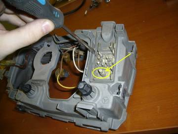

А ты скинь фотки того,  что у тебя болтается, тогда будет проще сказать что и куда воткнуть.
Вот скидываю Фото №1
Фото№2

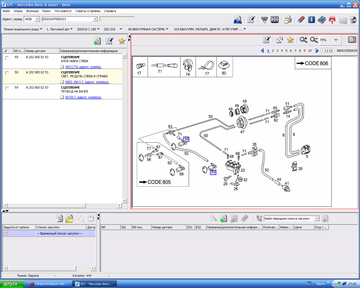

Цитата: gyash от 14 сентября 2012, 15:35:24Вот скидываю Фото
Отвечу схемкой
Думаю достаточно найти ответную часть на фаре, если конечно они у тебя не меняные на фары китайского производителя в которых эта ответная часть может отсутствовать.

gyashАвтор темы
Цитата: dimonchik123 от 14 сентября 2012, 16:01:10
Вот позаимствовал фотку у TCooper
Странно твои фотки пропали нельзя их посмотреть.

Спасибо! Вроде как есть такая пипка, я как понимаю, мой коннектор туда не налезет, надо резиновые трубочки ставить

mb777
На фото  1 и 2 трубки вакуумного корректора фар. Корректор работает? Что это у тебя за фары? Я таких не знаю

Цитата: mb777 от 14 сентября 2012, 16:13:09
На фото трубки вакуумного корректора фар. Корректор работает? Что это у тебя за фары? Я таких не знаю
Что за фары не знаю, но там куда показали, куда крепиться та моя бесхозная трубка, такое есть, под этим креплением вроде как фишка на фары, туманки вроде. Да и на панели коректор стоит в положении 3, переводишь его в положение 0 Слышно шипение под панелью.
