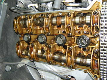

Всем привет, снял верхнею крышку где видна цепь и.т.д теперь хачю поменять компенсаторы, люди добрые 1) Скажите как мне правильно выставить метки, с натежителем цепи думаю не будет проблем, 2) как вытаскиваются компенсаторы и что для этого нужно (не снимая нижней головы) фотки ниже :) Да как проверить цепь? на взгляд вроде норм.

Про компенсаторы и цепь я думаю другие тебе подскажут,я не спец в этом деле. Но глядя на фотку открытого движка, не удержусь и скажу: что масло ты или фуфло льешь или меняешь очень редко. Вот мой , открывал первый раз не зная вообще, что там будет...но масло меняю регулярно

Да есть разница, масло сам менял 3 раза меняю через 10тыс. ХАДО лью, эта пахоже предыдущий хазяен издевался :(

Цитата: wolk985 от 01 августа 2012, 19:32:33ХАДО лью
прально, загнанных лошадей пристреливают
#6
Цитата: wolk985 от 01 августа 2012, 19:32:33масло сам менял 3 раза меняю через 10тыс.
При таком состоянии надо через 4-5 менять, чтобы очистился, да и 10 - это многовато, надо через 7-8.
А это вообще зря!!!!Блин ....насмотрятся люди мультяшной рекламы и готовы всякую хрень в движок лить и еще бабки за это платить.  :al:
В нормальном масле все что надо присутствует и в никаких присадках оно не нуждается. Не удивительно, что гидрики уже просят замены...дальше возможно, будет еще веселее.

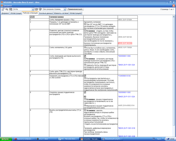

ВИН дай, попробую в ВИСе покопаться по твоей теме
wolk985Автор темы
Цитата: dimonchik123 от 01 августа 2012, 20:30:49ВИН дай, попробую в ВИСе покопаться по твоей теме
WDB2020251F448154
Игорь82
Цитата: wolk985 от 01 августа 2012, 19:19:18Да как проверить цепь? на взгляд вроде норм.
На фото показан двигатель 111920 с 180, только где гвозди, нужно что то типа сверл в размер подобрать.
Затем опускаем взгляд вниз и смотрим на шкалу, допуски где то на форуме есть, чтобы не вводить в заблуждение писать не буду.
с 180 96 г.в. vin - wdb2020181f379722
