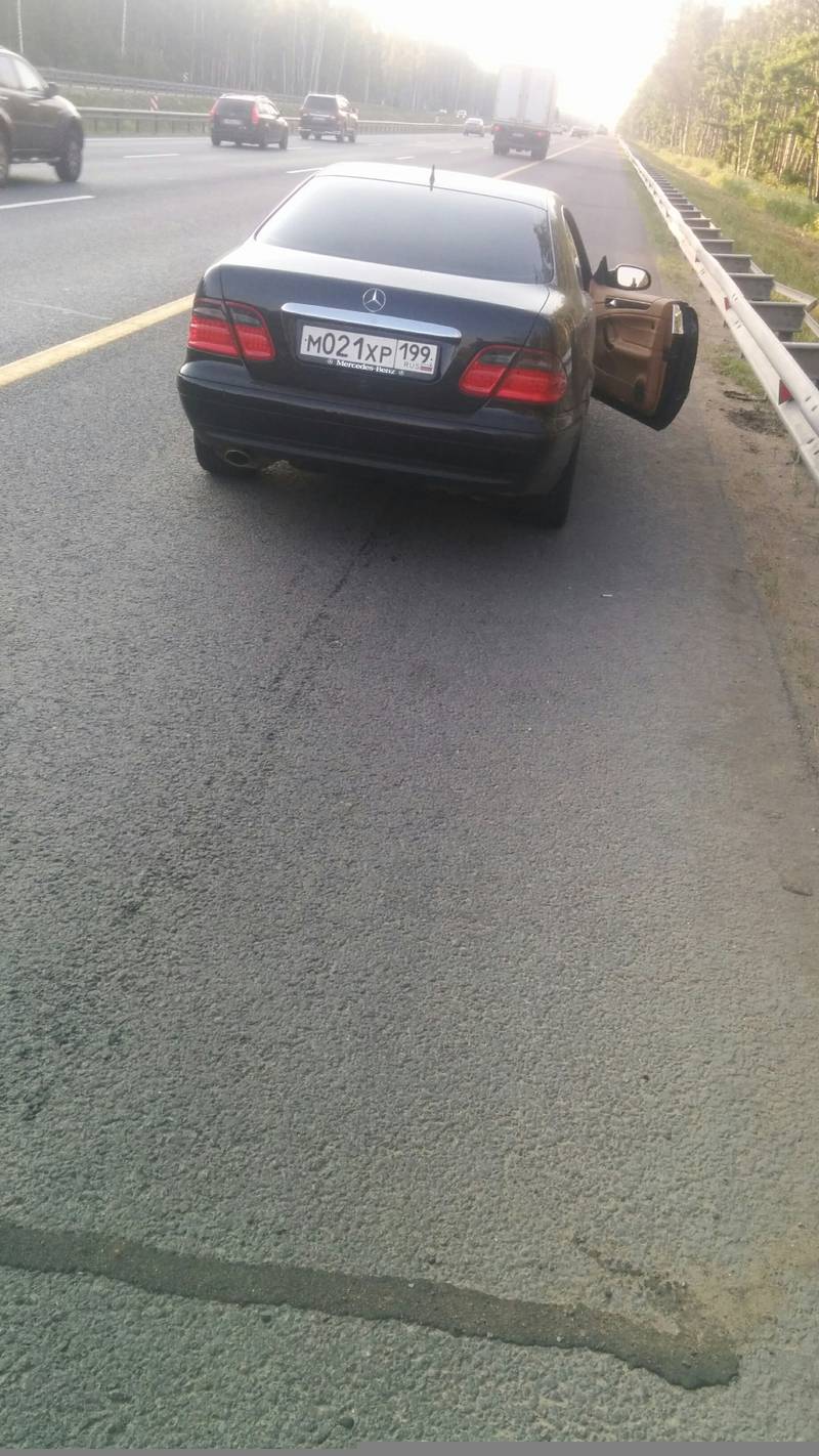

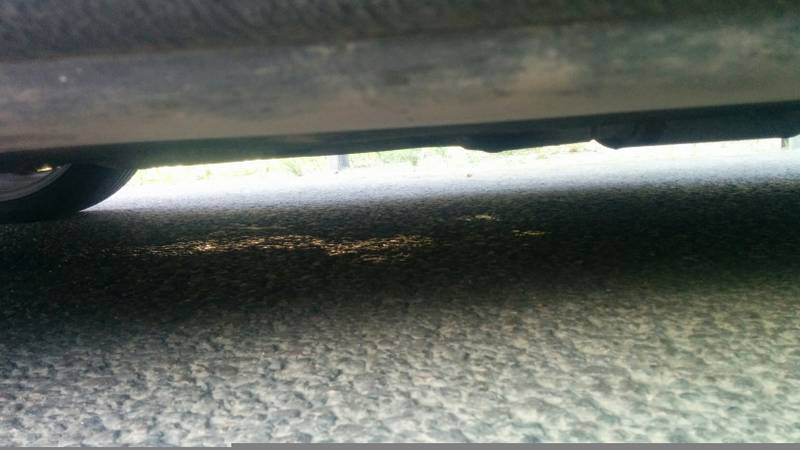

Вчера вечером с машиной снова случилась проблема - акпп отправилась в мир иной. Помирала не сразу: в прошлые выходные заметил на трассе сизое облачко за своей машиной, сразу пришли мысли о двигателе.По приезду в гараж услышал из под машины странное потрескивание - как оказалось на глушителе обгорало масло с коробки (появлялась маленькая течь). Вчера находясь за городом решил поменять термоэкран на днище и обнаружил, что на глушителе есть следы обгоревшего масла, с поддона свисают капли. Поддон протянул до нужного момента и решил ехать в Мскву в сервис. Не дотянул 100км. За машиной начался сизый шлейф, остановился, масло из акпп текло ручьем. Дождался эвакуатора и отволок авто домой. Решено заняться коробкой вплотную. Подскажите пожалуйста достойный сервис по акпп в Москве, если не трудно.

Ну вот коробку и разобрали: вердикт - от старости рассыпались сальники, трансформатор труп, валы со втулкой на помойку, замена всех фрикционов (больше для профилактики) , замена маслонасоса, ремонт гидроблока и т.д. Что самое интересное - потеря масла коробку не убила и заменив сальники можно было ездить дальше, правда неизвестно сколько. Ну чтож, буду ждать пока починят коробку, надеюсь ощущения после ремонта будут несколько иные.

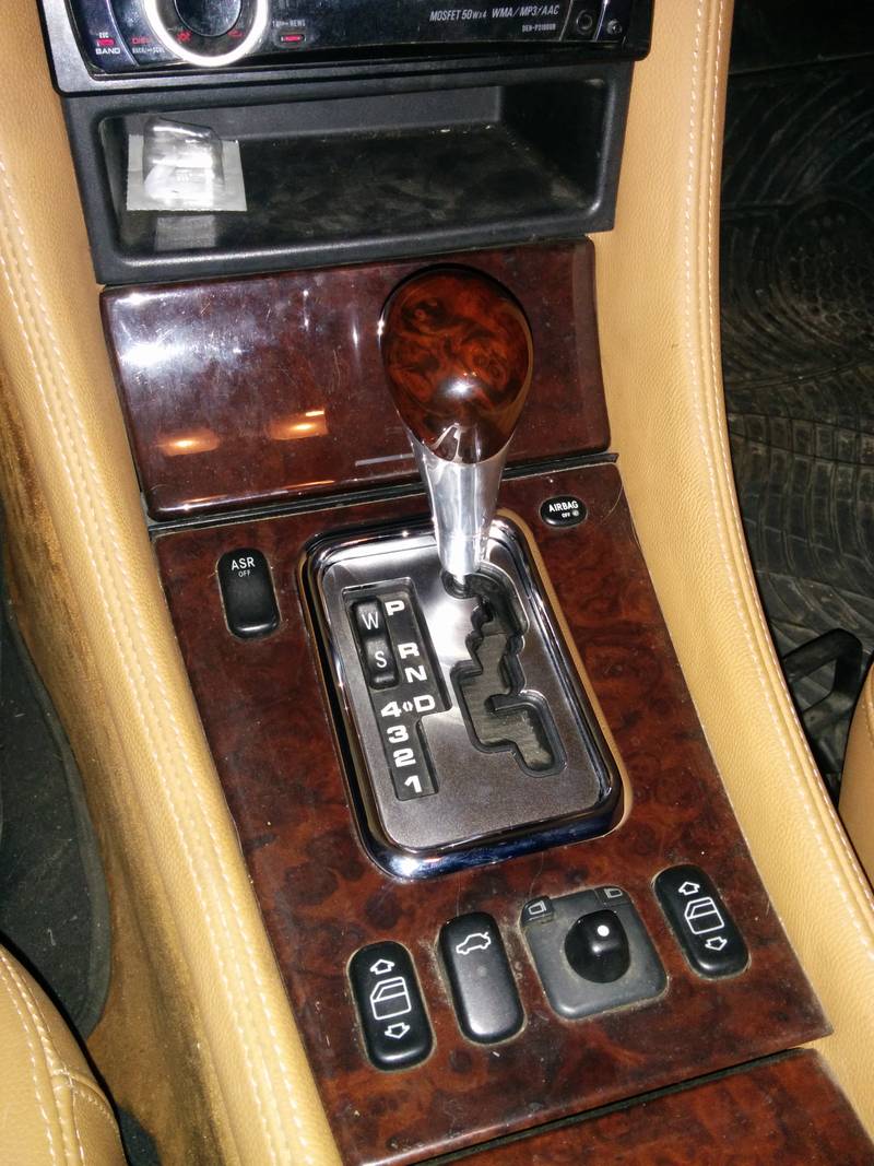

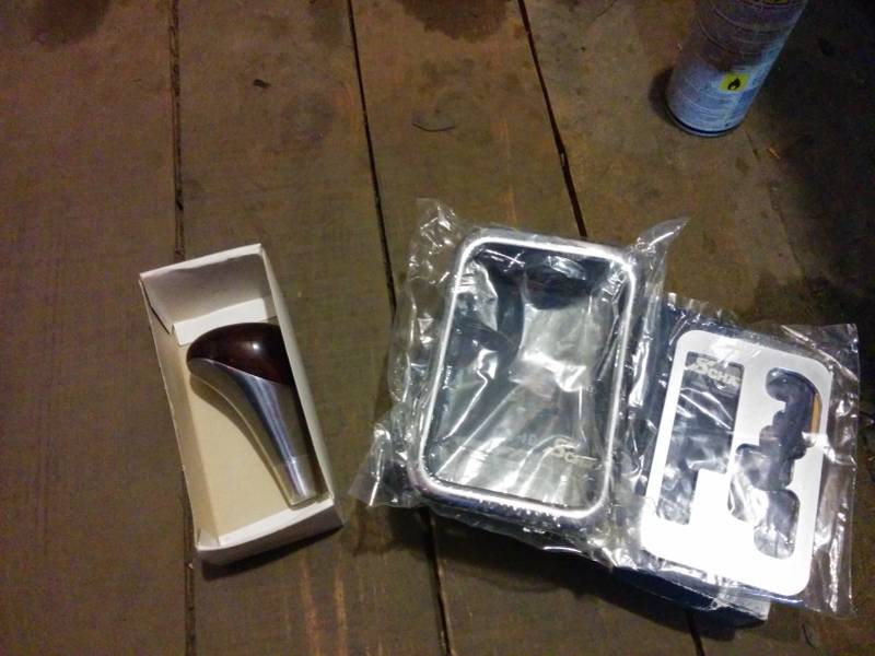

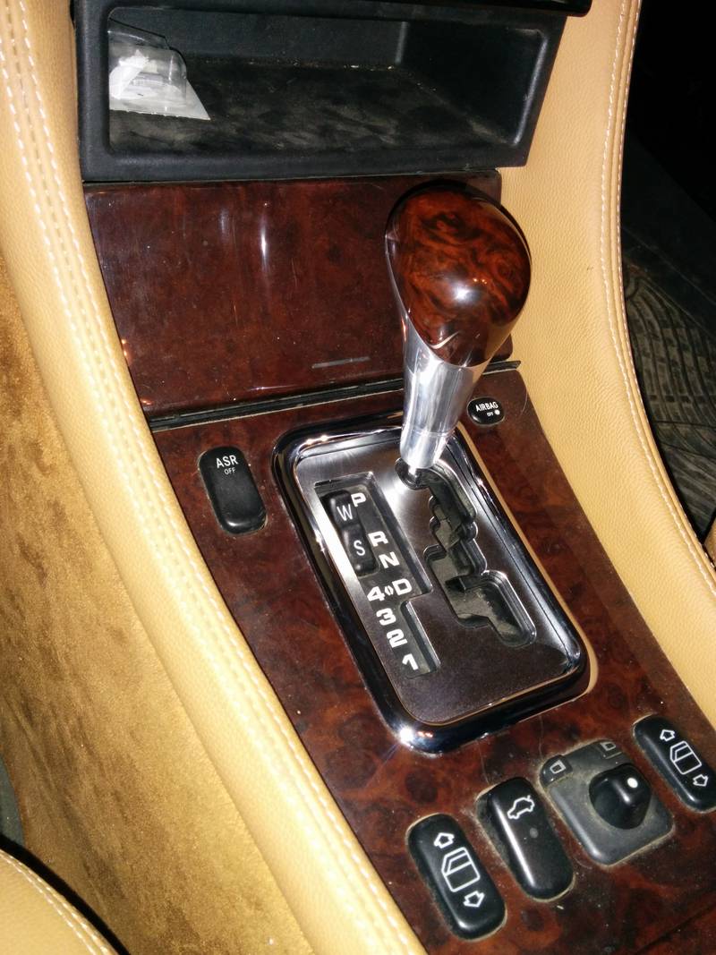

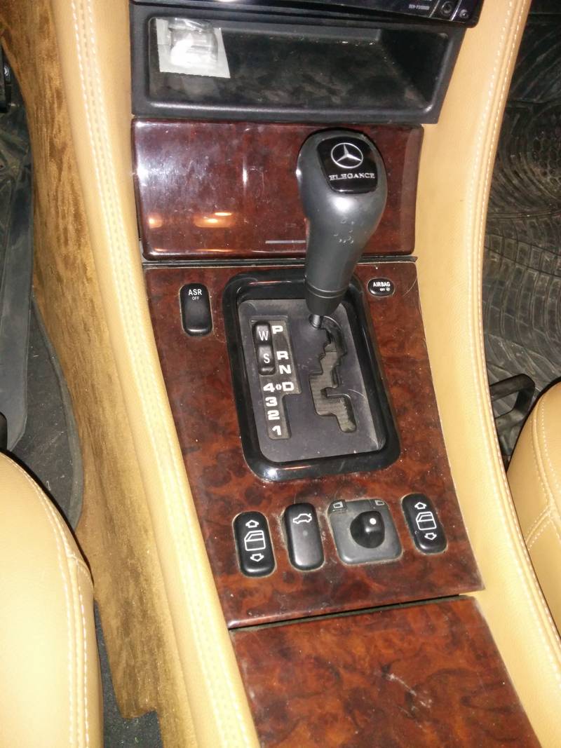

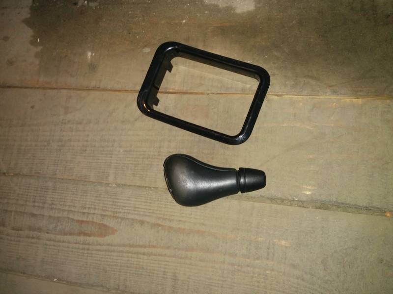

Немножко schatz'а. Во время ожидания полуосей и других деталей, удалось перехватить в Москве несколько шатцовских деталей, которые жду еще с января. Надеюсь в ближайшее время найду и все остальное (ручки, подолокотник и мелочи). Ниже несколько фоток.
