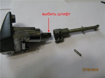

выбиваем тоненькой отверточкой штифт (аккуратно он полый)
теперь разделяем пополам,вставляем ключ,поворачиваем и вытаскиваем личинку

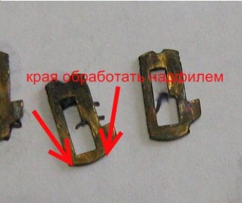

,потом дав высохнуть берем надфиль и обрабатываем края (что бы не были острыми)
теперь собираем все в обратном порядке
