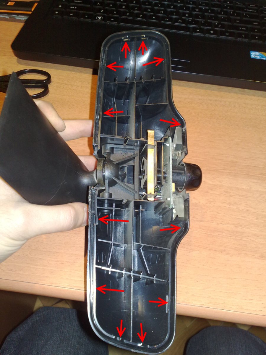

ПРЕДУПРЕЖДАЮ ЗАРАНЕЕ, ЕСЛИ ВЫ ЛЮБИТЕ СВОЮ МАРУСЮ, НЕ ДЕЛАЙТЕ ЭТОГО, ИБО ЭТО МУЧИТЕЛЬНО БОЛЬНО И НА ВСЮ ЖИЗНЬ!
И так, снимаем зеркало (думаю знаете как) отсоединяем проводку, идем домой....

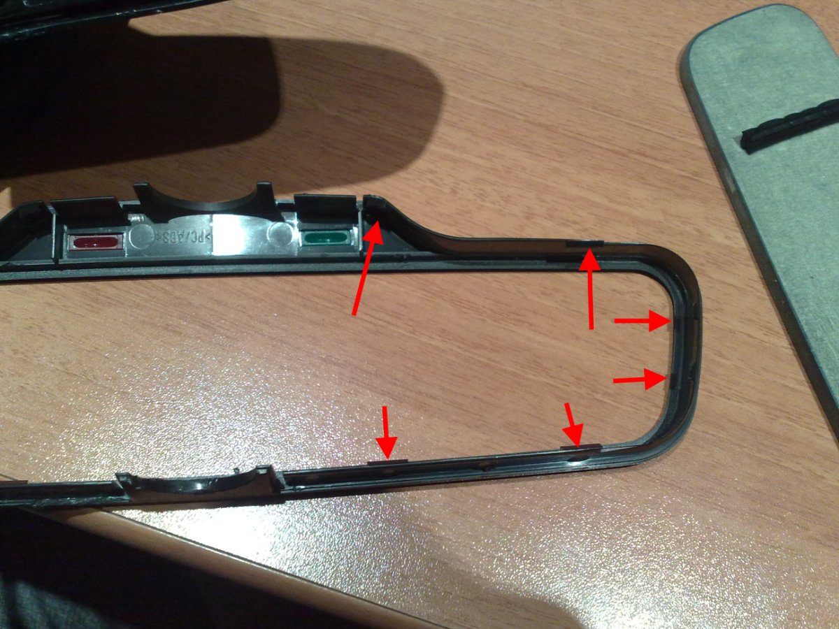

Корпус зеркала состоит из двух частей, которые скреплены хитрым немецким методом щелка, при чем сделано все так, что никак не подберешся к защелкам
После изнурительных телодвижений мне удалось так и разломать его пополам
стрелками показаны места защелок по всему периметру, всего 12
https://w202club.su/radikal/000/F/s015.radikal.ru/i332/1102/60/1b205ae92f0e.jpg" rel="nofollow" target="_blank">https://w202club.su/radikal/s015/i332/1102/60/1b205ae92f0e.jpg" alt="https://w202club.su/radikal/s015/i332/1102/60/1b205ae92f0e.jpg" /> https://w202club.su/radikal/000/F/s58.radikal.ru/i161/1102/ff/dd01ed4f487b.jpg" rel="nofollow" target="_blank">https://w202club.su/radikal/s58/i161/1102/ff/dd01ed4f487b.jpg" alt="https://w202club.su/radikal/s58/i161/1102/ff/dd01ed4f487b.jpg" />

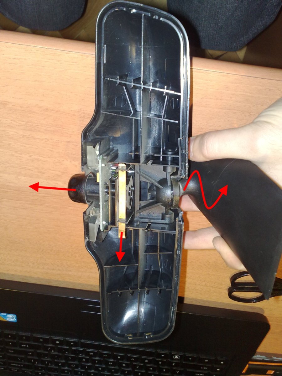

после разбора корпуса и снятия стекла приступаем к разбору содержимого (помним, что нам надо докопаться до лампочек)

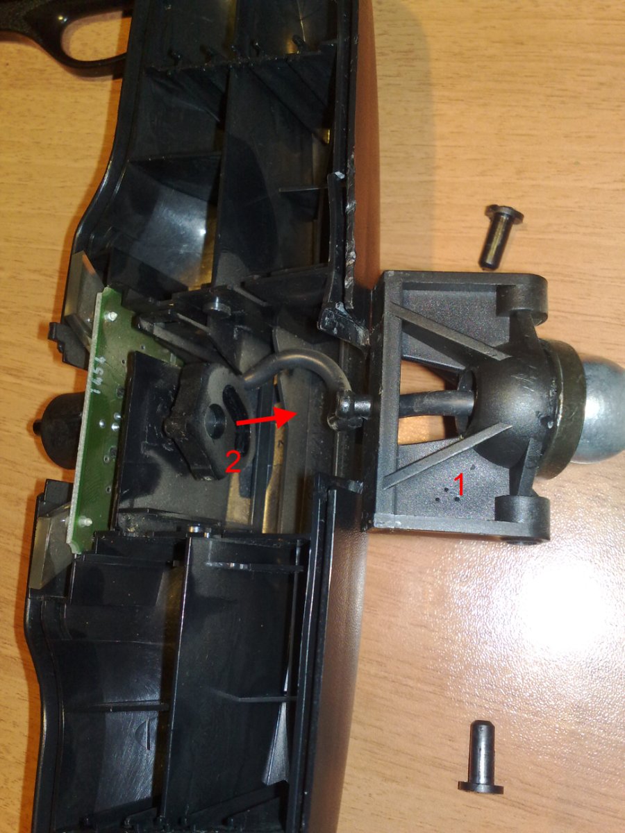

1. с приложением больших сил и поворотными движениями отщелкиваем шарнир на котором висит зеркало (осторожно с проводкой, она проходит прямо сквозь него)
2. далее вытаскиваем железку которая выполняет роль пружины в механизме антибликового поворота зеркала верх/вниз
3. и вытаскиваем ручку того же поворотного механизма, которая по ходу была приклеена, ибо защелок я не обнаружил (если конечно сам их не сорвал)

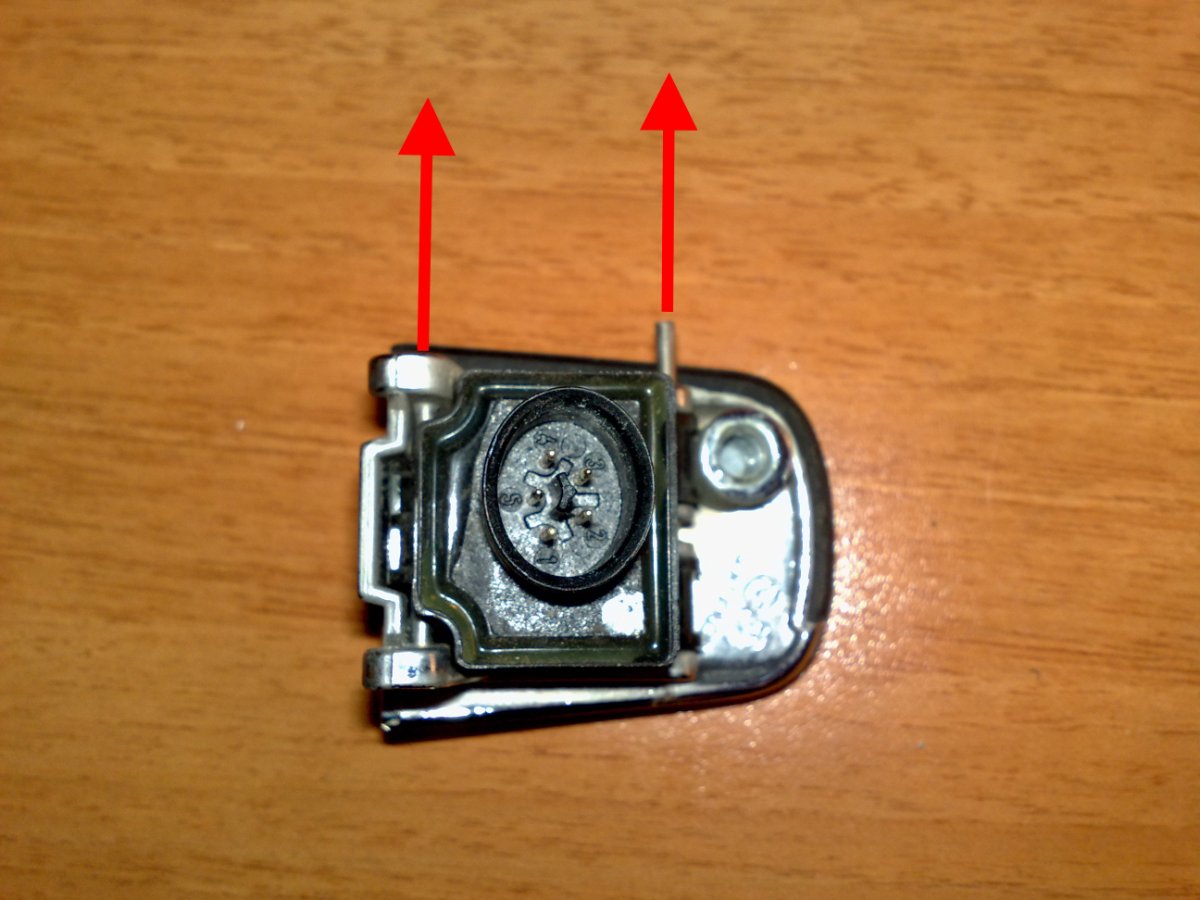

https://w202club.su/radikal/000/F/s44.radikal.ru/i105/1102/76/fd14ad9cb889.jpg" rel="nofollow" target="_blank">https://w202club.su/radikal/s44/i105/1102/76/fd14ad9cb889.jpg" alt="https://w202club.su/radikal/s44/i105/1102/76/fd14ad9cb889.jpg" />
4. затем для того, чтоб вытащить гнездо шарнира #1, акуратно вынимаем две петли, которые закреплены малюсенкими рычагами. Отодвигаем рычаги #2 (по направлению красной стрелки), затем вынимаем петли #3 (по направлению зеленой стрелки), тоже самое делаем с другой стороны

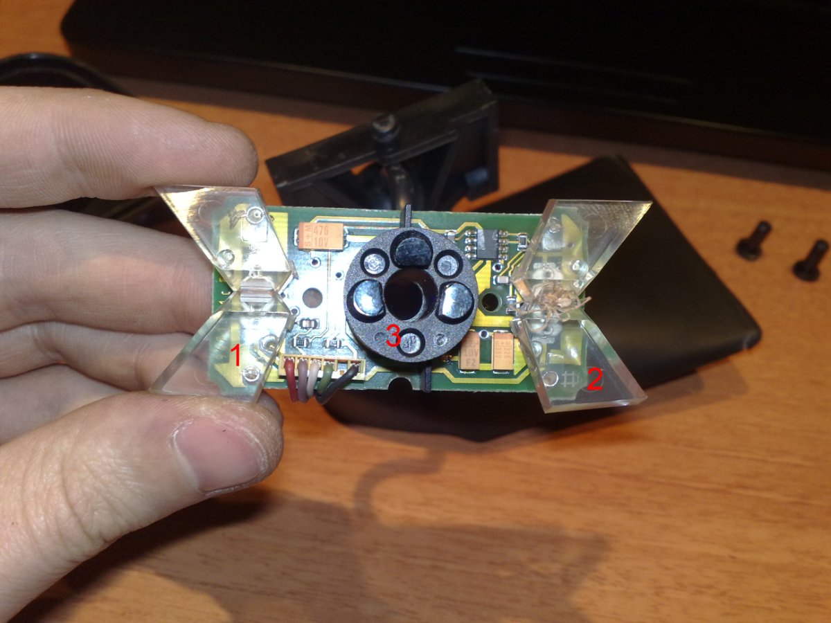

5. снимаем гнездо шарнира, затем остатки того же антибликового механизма, которые проходят сквозь плату, и впринципе плата свободна
https://w202club.su/radikal/s53/i142/1102/2f/511fb9472db9.jpg" rel="nofollow" target="_blank">https://w202club.su/radikal/s53/i142/1102/2f/511fb9472db9.jpg" alt="https://w202club.su/radikal/s53/i142/1102/2f/511fb9472db9.jpg" />

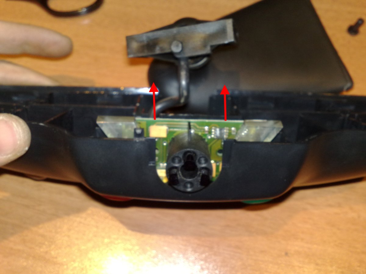

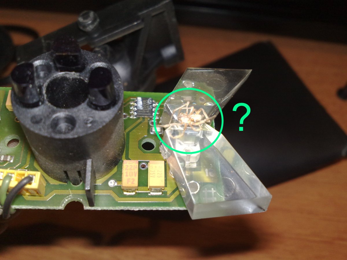

6. вытаскиваем плату зацепив с низу отверткой и ВУАЛЯ
https://w202club.su/radikal/s40/i090/1102/41/0313676b04c5.jpg" rel="nofollow" target="_blank">https://w202club.su/radikal/s40/i090/1102/41/0313676b04c5.jpg" alt="https://w202club.su/radikal/s40/i090/1102/41/0313676b04c5.jpg" /> https://w202club.su/radikal/i002/1102/2a/d44d3d34d709.jpg" rel="nofollow" target="_blank">https://w202club.su/radikal/i002/1102/2a/d44d3d34d709.jpg" alt="https://w202club.su/radikal/i002/1102/2a/d44d3d34d709.jpg" />
7. обезвреживаем труп человека-паука, которого, надеюсь, у вас нет
https://w202club.su/radikal/i043/1102/bf/a65f4305d5fb.jpg" rel="nofollow" target="_blank">https://w202club.su/radikal/i043/1102/bf/a65f4305d5fb.jpg" alt="https://w202club.su/radikal/i043/1102/bf/a65f4305d5fb.jpg" />

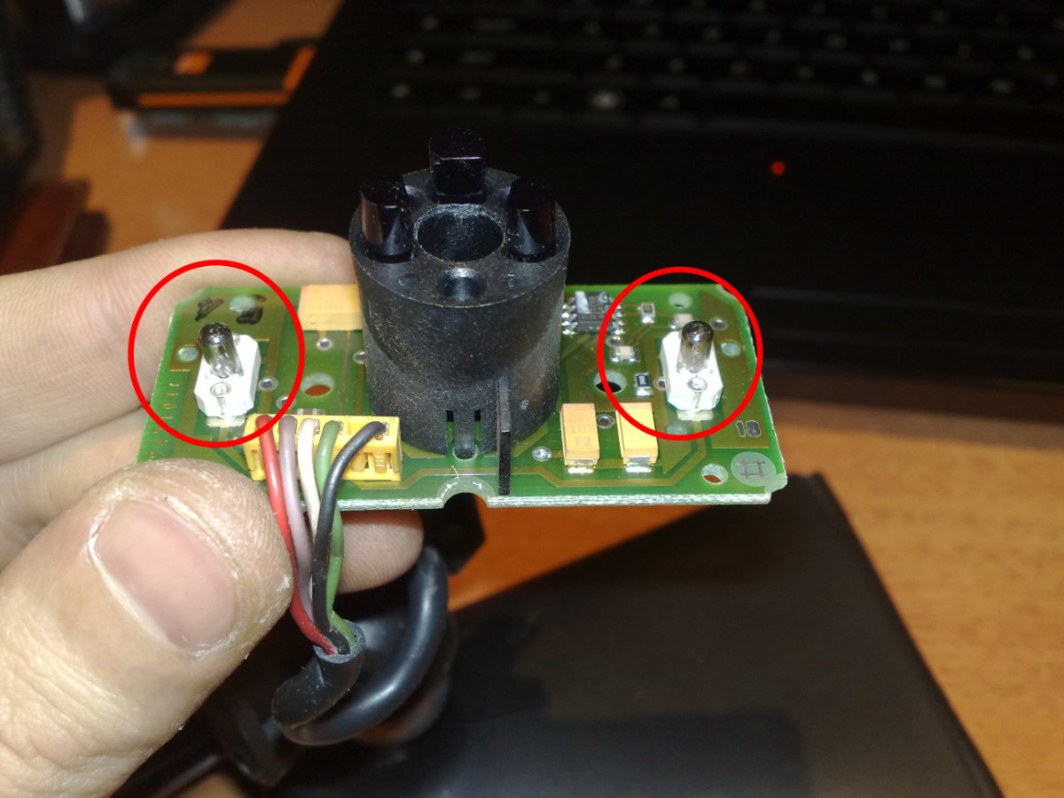

8. На плате видны два крупных отражателя в форме крыльев бабочки, нужные нам лампочки находятса прамо посередине под ними
9. для снятия отражателей АКУРАТНО отодвигаем их ножки с обратной стороны платы, по 4 на каждый, И ЛАМПОЧКИ СВОБОДНЫ
https://w202club.su/radikal/i035/1102/17/f404e7f79d16.jpg" rel="nofollow" target="_blank">https://w202club.su/radikal/i035/1102/17/f404e7f79d16.jpg" alt="https://w202club.su/radikal/i035/1102/17/f404e7f79d16.jpg" /> https://w202club.su/radikal/s002/i197/1102/5d/cd3c8fde7ed5.jpg" rel="nofollow" target="_blank">https://w202club.su/radikal/s002/i197/1102/5d/cd3c8fde7ed5.jpg" alt="https://w202club.su/radikal/s002/i197/1102/5d/cd3c8fde7ed5.jpg" />
10. Проверяем тестером лампочки, убеждаемса, что они работают, И СЛАВА БОГУ, потому что таких лампочек нигде не достать, и с чистой совестью идем бить морду тому электрику с соседнего двора и всем диагностам, которые твердили, что у меня сгорелИ краснЫЕ лампочкИ

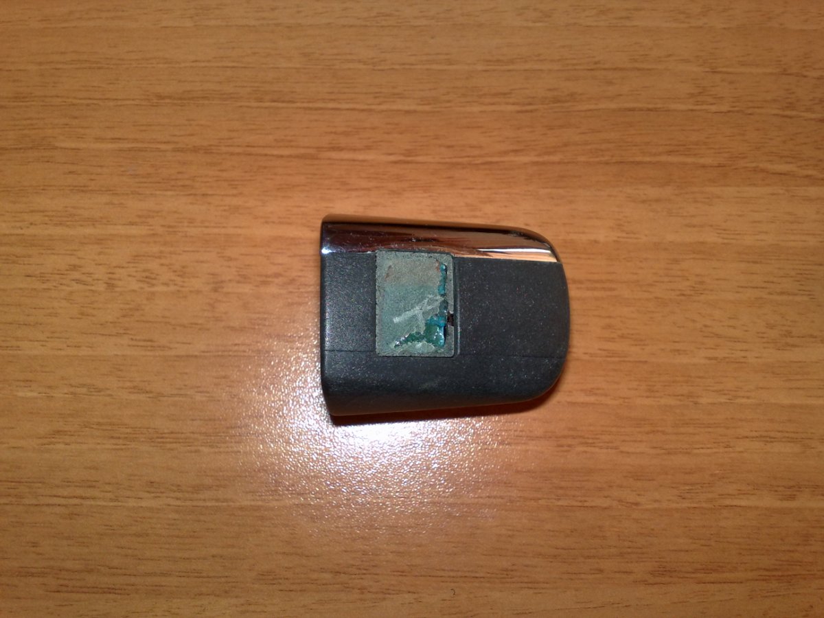

https://w202club.su/radikal/000/F/s012.radikal.ru/i319/1102/a1/33596d4942b4.jpg" rel="nofollow" target="_blank">https://w202club.su/radikal/s012/i319/1102/a1/33596d4942b4.jpg" alt="https://w202club.su/radikal/s012/i319/1102/a1/33596d4942b4.jpg" /> https://w202club.su/radikal/000/F/s005.radikal.ru/i212/1102/40/7de86455bb19.jpg" rel="nofollow" target="_blank">https://w202club.su/radikal/s005/i212/1102/40/7de86455bb19.jpg" alt="https://w202club.su/radikal/s005/i212/1102/40/7de86455bb19.jpg" />

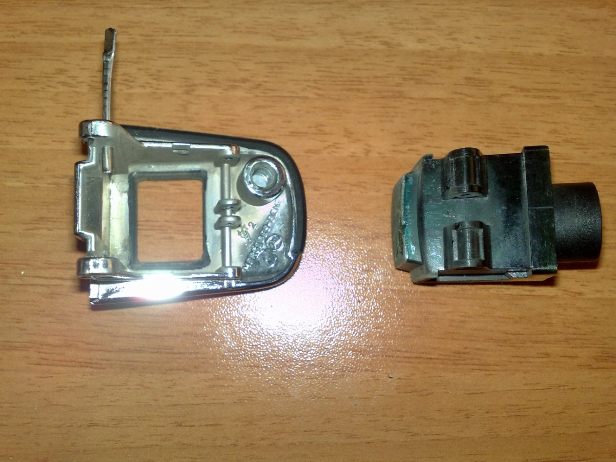

вытаскиваем два стержня при помощи молоточка и гвоздика подходящего размера и освобождаем сердце личинки (или мозги, как Вам нравиться)
https://w202club.su/radikal/000/F/s50.radikal.ru/i130/1102/20/70a5ff91d2c3.jpg" rel="nofollow" target="_blank">https://w202club.su/radikal/s50/i130/1102/20/70a5ff91d2c3.jpg" alt="https://w202club.su/radikal/s50/i130/1102/20/70a5ff91d2c3.jpg" /> https://w202club.su/radikal/000/F/i059.radikal.ru/1102/9d/91eaab48342e.jpg" rel="nofollow" target="_blank">https://w202club.su/radikal/i059/1102/9d/91eaab48342e.jpg" alt="https://w202club.su/radikal/i059/1102/9d/91eaab48342e.jpg" />
https://w202club.su/radikal/000/F/s58.radikal.ru/i162/1102/88/6780cb3284da.jpg" rel="nofollow" target="_blank">https://w202club.su/radikal/s58/i162/1102/88/6780cb3284da.jpg" alt="https://w202club.su/radikal/s58/i162/1102/88/6780cb3284da.jpg" /> https://w202club.su/radikal/000/F/s43.radikal.ru/i102/1102/c8/408ac3ab7312.jpg" rel="nofollow" target="_blank">https://w202club.su/radikal/s43/i102/1102/c8/408ac3ab7312.jpg" alt="https://w202club.su/radikal/s43/i102/1102/c8/408ac3ab7312.jpg" />
потом осматриваем сердечко со всех сторон, понимаем что до лампочки нам не добратся, поскольку сердечко литое и разбирать его НЕ НАДО!!!!!
собираем все в обратном порядке, осознаем что день потрачен в тупую, второй раз (на этот раз с друзьями) навещаем мастеров надоумивших меня на эту процедуру и высказываем им свое недовольство, но все равно гордимся и надеемся что отчет хоть кому нибудь да пригодиться
