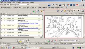

Список деталей на которых обноружен износ:
A2022600139 р/к кулисы для рестайла.
A1249932601 Пружина (ее в р/к кулисы нет).
A2012671474 Болт.
A1292670050 Втулка.
A2019936101 Пружина.
A0009944160 фиксатора тяги КПП 6шт.
A2022670161 Кулиса.
A2109920010 Втулка 3шт.
A1292670052 Распорная шайба 2шт.(не менял)
A1299930126 Пружинная шайба 2шт.(не менял)
A2022670005 Подшипник.
A1159910301 Болт 2шт.(не менял)

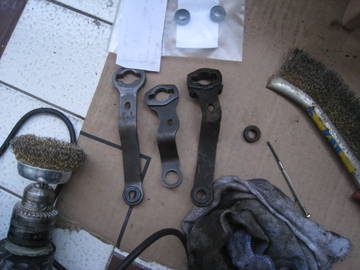

Лезем под авто и фотографируем,зарисовываем тяги где какая стоит,я этого не делал,а зря.
Плоская отвертка для снатия фиксатора тяги A0009944160,я их выламывал т.к. они срослись с тягами кпп.
Процесс снятия кулисы и так все знают,сняли кулису и смотрим в дырку от нее и видим наши тяги кпп.
Берем проволку и вытаскиваем одну в салон(вылезает она на пару см),этого достаточно для чистки.
Берем фиксатор тяги A0009944160,разгибаем его и с помощью него чистим канавку от грязи,ржи и т.п.,чистим,чистим,чистим до тех пор пока фиксатор тяги в канавке тяги не будет крутится легко вокруг оси тяги.
Далее берем наждачку и чистим посадосное место Втулки A1292670050 на тяги от грязи,ржи и т.п.,чистим,чистим,чистим,втулка A1292670050 должно одеватся на тягу легко и так же легко вращатся на ней.
И так со всеми тремя тягами.P.S. Часа на два секас вам обеспечен  :dr:,но результатом останитесь довольны :ay:.

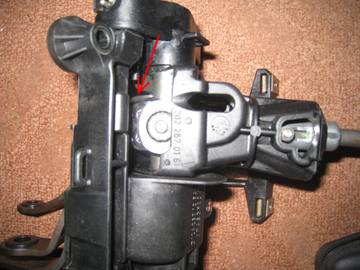

Особое внимание уделяем вот этой детальке
Необходимо запомнить как она стояла и поставить ее на тоже место где она стояла(там важнем каждый мм).

Берем в руки деталь 5,в нее вставляем деталь 68,скручиваем нашу самопальною оправку в трубочку и вставляем ее в деталь 68,надеваем на оправку деталь 71,далее деталь 77(зубья должны смотреть в шайбу),далее опять далее деталь 77,далее деталь 71,совмещаем детали 74 и 86 и надеваем на оправку.
Суем палец в оправку и вытягиваем ее немного на верх,делее деталь 83,далее опять суем палец в оправку и вытягиваем ее немного на верх,вставляем деталь 65 в паз детали 5 и теперь самое интересное,плавно вставляем деталь 89,после того как вставили деталь 89 еще немного вытягиваем пальцем оправку,выравниваем тяги и фиксируем шрифтом.
Готово  :ay: можно вставлять делаль 38.
