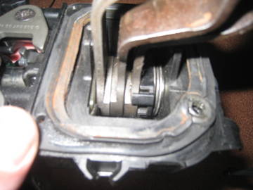

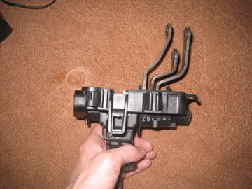

Переходим к самому интересному к кулисе,о первом посте разбор кулисы описан,но я добавлю от себя:
Подробно фотографируем кулису со всех сторон и начинаем разбирать.
Сняли-открутили делаль обязательно фоткаем.
Особое внимание уделяем вот этой детальке
Необходимо запомнить как она стояла и поставить ее на тоже место где она стояла(там важнем каждый мм).
Продолжает разбирать,фоткать,мыть,менять изношенные детали на новые.
Немного фото:
Сборка,самый геморойный процесс если нет оправки.
Говорим спасибо SLAYER, Александр и изготавливаем оправку из пластиковой бутылки:
Оправка изготовлена и понеслась:
Берем в руки деталь 5,в нее вставляем деталь 68,скручиваем нашу самопальною оправку в трубочку и вставляем ее в деталь 68,надеваем на оправку деталь 71,далее деталь 77(зубья должны смотреть в шайбу),далее опять далее деталь 77,далее деталь 71,совмещаем детали 74 и 86 и надеваем на оправку.
Суем палец в оправку и вытягиваем ее немного на верх,делее деталь 83,далее опять суем палец в оправку и вытягиваем ее немного на верх,вставляем деталь 65 в паз детали 5 и теперь самое интересное,плавно вставляем деталь 89,после того как вставили деталь 89 еще немного вытягиваем пальцем оправку,выравниваем тяги и фиксируем шрифтом.
Готово  :ay: можно вставлять делаль 38.
P.S.Этим способом тяги собираются за 10-15мин.
