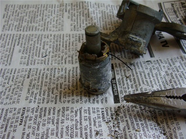

Как снять медную шайбу, пост №11 верхний рисунок? Через верх не проходит.

Punker
apelsin
ЕМНИП, эта "шайба" снималась вместе с корпусом. на котором она сидит... Хотя... не помню точно уже ))

apelsin
Шайбу снял, для этого пришлось пройтись напильником по краю личинки, что - то она немного приплюснатая оказалась.  Потом отмочка в уайт -спирите, пины достал там есть номера 2.3.4.5.3.4. На двух пинах номера стёрты. Один похож на пятый пин. А другой ни на что не похож.Поставил  под номером 2. Ключ входит полностью.  При других вариантах  расположения  пинов ключ тоже вставлялся.  При уборке жена "смахнула" шарик, так и не нашёл, хотя ложил вроде бы в надёжное место.Теперь буду искать замену. Может дробь какая- нибудь подойдёт. Спасибо за поддержку!
