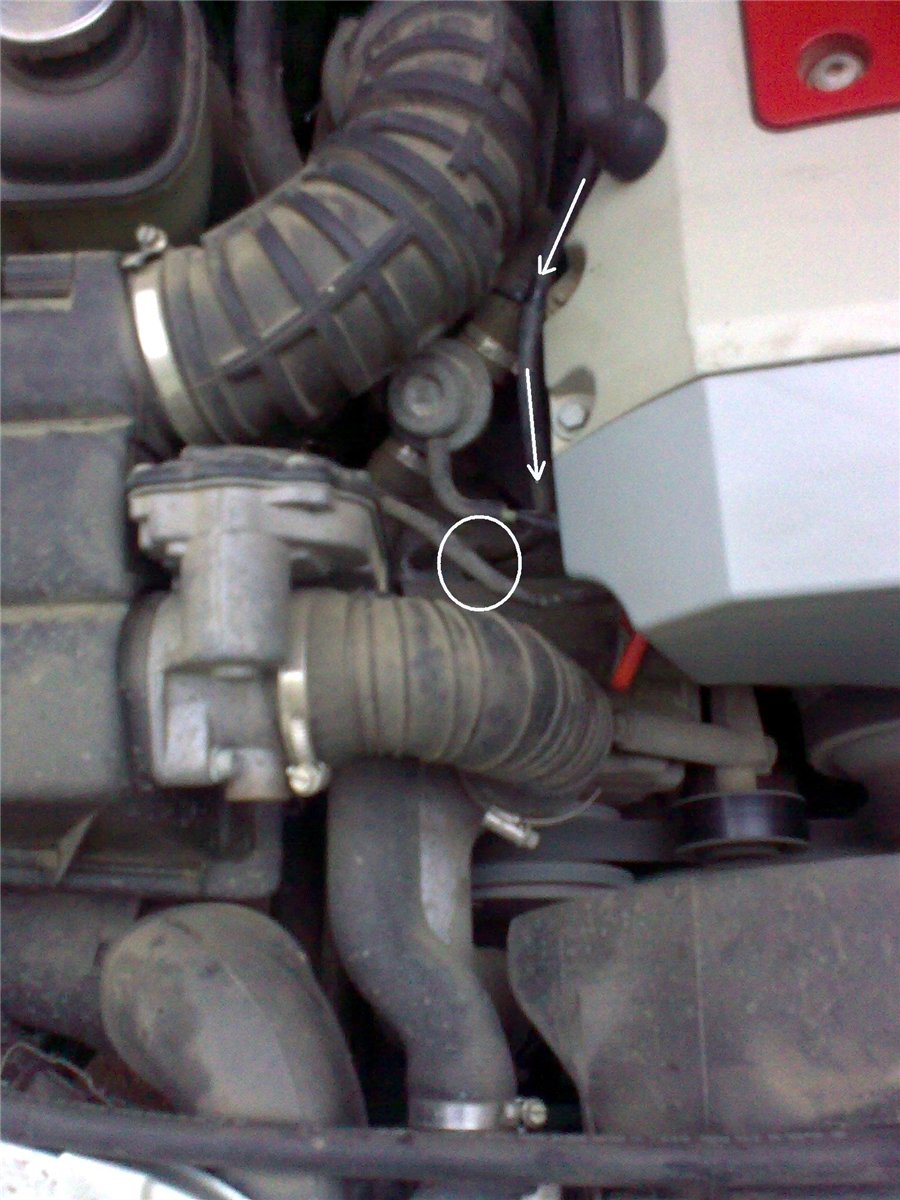

про трубочку
https://w202club.su/radikal/000/F/s59.radikal.ru/i164/0901/6a/498b45a6ddd8.jpg" rel="nofollow" target="_blank">https://w202club.su/radikal/s59/i164/0901/6a/498b45a6ddd8.jpg" alt="https://w202club.su/radikal/s59/i164/0901/6a/498b45a6ddd8.jpg" />https://w202club.su/radikal/000/F/s46.radikal.ru/i113/0901/97/ab5eb2043858.jpg" rel="nofollow" target="_blank">https://w202club.su/radikal/s46/i113/0901/97/ab5eb2043858.jpg" alt="https://w202club.su/radikal/s46/i113/0901/97/ab5eb2043858.jpg" />

Во пасиб! а че с трубкой то было?
задубела она. лучше заменить, стоит 150р.

MnemoniK
ЦитироватьFuFtu написал(а):
про трубочку
Не видно куда..:(
GAMEАвтор темы
Не видно куда..
похоже эта тонкая трубочка втыкается в компрессор.. ведь он там находится :question:

MnemoniK
ЦитироватьProХвост написал(а):
MnemoniK , у нас её нет. У FuFtu EVO мотор стоит - модернизированный.
У меня тоже есть!:) она лежала не подключена..все поменял все подключил..
