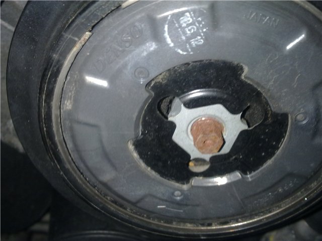

С позволения топикстартера дополню фото по замене подшибника,прес не понадобился,вполне хватило тисков в гараже,время на всё 30 минут.Подшибник выприсовываем внутрь шкива,а новый после запресовки(в качестве проставки при запресовки нового используем старый подшибник) керним как и было.Подшибник есть на автодоке,цена 350 руб.

вот по номеру не подскажу,может у тебя другой компрессор,а подшибник когда определишся с номером заказывай в автодоке,там сразу и орегиналы и заменители,всё в наличии.У себя определял номер по старинке,снял ремень,скинул шкив кондишина ипосмотрел номер.Для снятия шкива надо снять токо стопорное кольцо.
