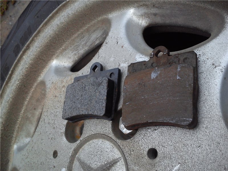

Лукас
Забавно: сегодня спешил и купил вот такую "гадость"
