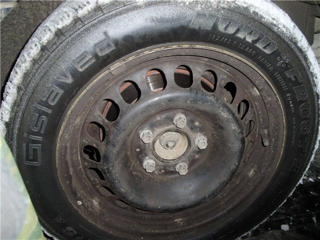

домкратим

снимаем

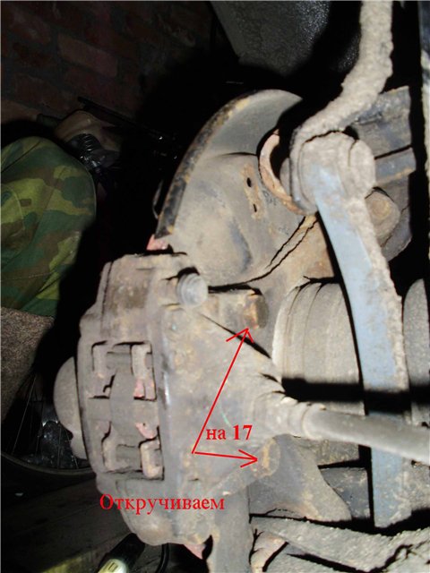

откручиваем

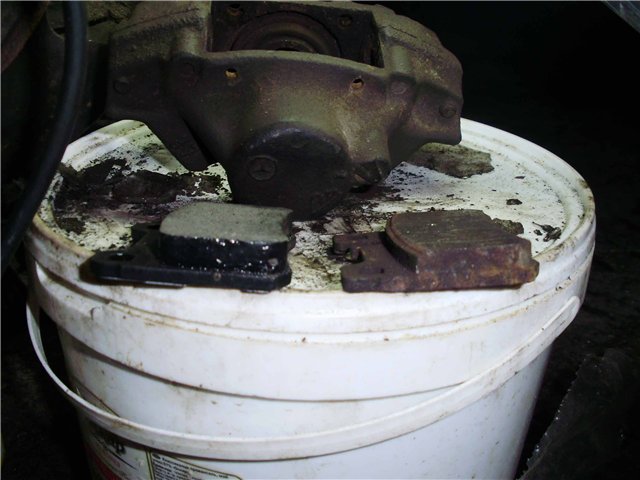

выбиваем
https://w202club.su/radikal/s39/i084/1001/9e/c24465af67af.jpg" alt="https://w202club.su/radikal/s39/i084/1001/9e/c24465af67af.jpg" />
https://w202club.su/radikal/s002/i199/1001/19/99887d7e04d5.jpg" alt="https://w202club.su/radikal/s002/i199/1001/19/99887d7e04d5.jpg" />
https://w202club.su/radikal/s003/i204/1001/00/ca9ebcc71a16.jpg" alt="https://w202club.su/radikal/s003/i204/1001/00/ca9ebcc71a16.jpg" />
В магазине сказали хорошие...как будет на самом деле.. хз
