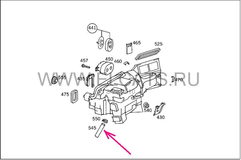

не торопись с полами, а посмотри в каком состоянии трубка слива конденсата
https://w202club.su/radikal/000/F/s56.radikal.ru/i154/1008/9f/16ee0af46389.jpg" rel="nofollow" target="_blank">https://w202club.su/radikal/s56/i154/1008/9f/16ee0af46389.jpg" alt="https://w202club.su/radikal/s56/i154/1008/9f/16ee0af46389.jpg" />
ShallАвтор темы
Буду смотреть. Тему по прочистке нашел, но думаю днище варить полюбэ придётся :)
Отредактировано Shall (2010-08-31 00:02:21)
ЦитироватьShall написал(а):
что нужно сделать, чтобы к ним подлезть?
сними эту решетку с водительской стороны https://w202club.su/radikal/000/F/s13.radikal.ru/i186/1008/7c/16c23056cc1b.jpg" rel="nofollow" target="_blank">https://w202club.su/radikal/s13/i186/1008/7c/16c23056cc1b.jpg" alt="https://w202club.su/radikal/s13/i186/1008/7c/16c23056cc1b.jpg" />
и увидишь эту трубку https://w202club.su/radikal/000/F/s58.radikal.ru/i159/1008/5a/7dc980045b67.jpg" rel="nofollow" target="_blank">https://w202club.su/radikal/s58/i159/1008/5a/7dc980045b67.jpg" alt="https://w202club.su/radikal/s58/i159/1008/5a/7dc980045b67.jpg" />
