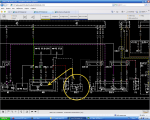

А ваше описанные умозаключения как понимать? Где доказательства? Ткните  на электросхеме где это чудо находится? Щас полазил в старфиндере и нашел эту кнопочку , она на схеме АКПП под кодом S16/7 идет и реле кикдауна к нему зацеплено под кодом N15
Я не специалист - электрик, но мне просто интересно стало и не пожалел времени полазить в программе (в которой я не очень то и ориентируюсь :al:)
А теперь с вашей стороны, давайте хоть какие-то доказательства описанных вами действий этой кнопки. Тогда мы все удостоверимся что это именно так и происходит.
