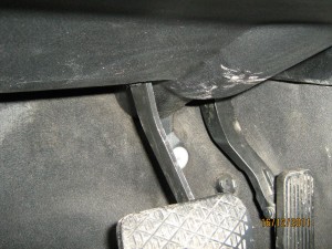

фото сделал, а выложить забыл, прошло полгода :sm131:
супер-кнопка на ручной КПП существует   :yes3:

так зачем она на МКПП? Остановимся, что только для сбрасывания круиз-контроля? В другом разделе прочитал, что педаль газа на w202 есть "электронная", а есть механическая, может тут есть зависимость установки этой кнопки кик-дауна на определённые модели.
очередной бред? то что на твоей фотке - обычная заглушка - ограничитель хода педали на мкпп - не более - наличии проводочков - колхоз.
кик-даун - если нажать на педаль в пол, скидывает на передачу вниз(если это возможно), на мкпп сия операция НЕВОЗМОЖНА поэтому там стоит обычная заглушка
на круиз стоит отдельный исполнительный механизм или совмещен с электронной педалью. реагирует на изменение положения ДЗ и отдельных кнопок не требует, кроме включения
Я не могу заставить тебя обратить внимание на эту кнопку на других авто. А так бы ты сильно удивился встретив эту кнопку, которая пробивается как "кик-даун", не на одном w202 с механикой последних выпусков. Ясен перец что эта кнопка не переключает передачу вниз на механике. Вопрос зачем - она там, а не если у Вас такая же.
Может эта штука под номером A0045451714  конечно и ограничитель хода педали, но почему тогда она встречается не на всех w202. Ладно, буду думать что всё-таки это суперический форсаж на 1.8. Надежда умирает последней  :)

у всех мерседесов в этом месте стоит что-то, на мкпп - заглушка(у меня в том числе), на акпп - кнопка кикдауна.

1 - наличия таких кнопок на автомобилях с МКПП особенно выпускаемых в период с 99-00г.
2 - при нажатии педалью на эту кнопку действительно увеличивается количество подаваемой смеси в цилиндры(увелечение массы воздуха,увелечение открытия дроссельной заслонки,увелечение давления впрыска топлива)-диагностика.
3 - да , на 1,8 очень не реально определить, разницу, только при оборотах не менее 3800 и не ниже можно воспользоваться данным режимом если все работает нормально, иначе машина начнет захлёбываться.
