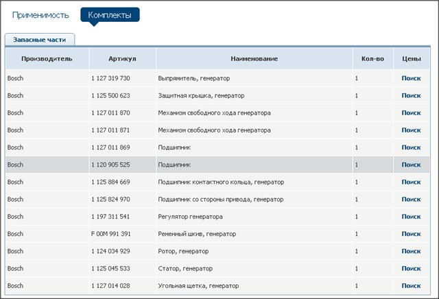

Подскажите пожалуйста, а на гену 0 123 320 046 эти подшипники подойдут? И еще номерок пластиковой обоймы нужен. Заранее спасибо.

Цитата: sdmlcom от 13 февраля 2013, 15:06:28а на гену 0 123 320 046 эти подшипники подойдут?
номер в екзист вставь, там комплекты на этот генератор покажет
а так на все БОШи этого типа
