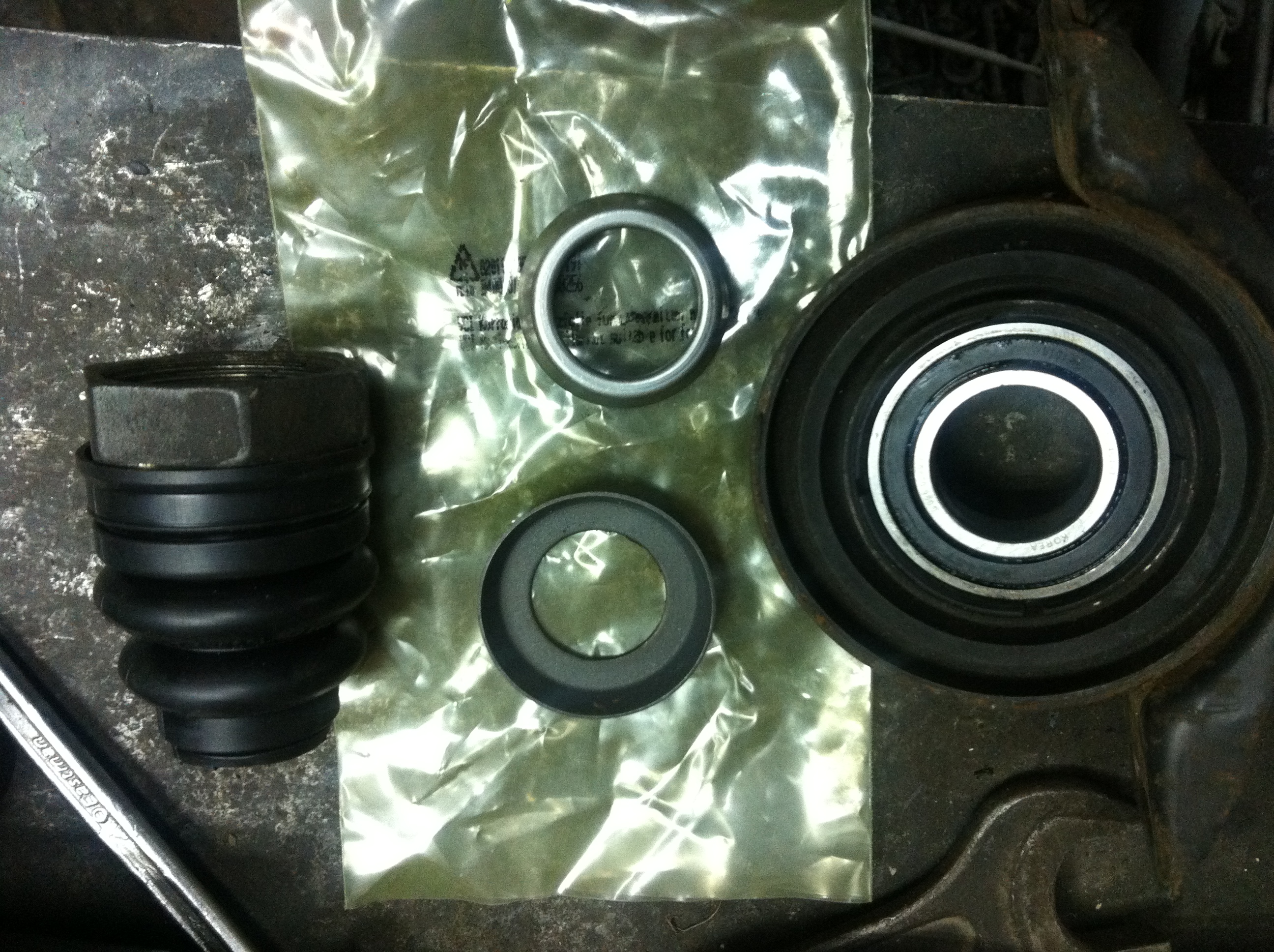

В ремкомплектке подшипника кардана было две шайбы,кто-нибудь знает правильную последовательность сборки подшипника на кардане? В комплекте идут две шайбы, одна побольше, другая поменьше.
Фотографии комплекта:

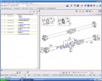

Если номерки на них есть , то вот руководство
По схеме вроде видать, что пыльник с большим внутренним диаметром ставится к прибамбасу с резинкой

В том то и дело, что нет номерков, а в живую посмотреть пока не представляется возможность, т.к. изначально на кардане данных шайб не было. У меня дорестайл, предполагаю что на дорестайл 95 года они не шли или уже прежний хозяин разбирал кардан.
Куда, какая шайба идёт не понятно, на схеме изображено две шайбы, но какая, куда устанавливается, не понятно. Можно только предположить, но лучше уж точная установка, чем потом перепресовывать!
может есть фотоотчёт у кого-нибудь или кто ссылкой поспособствует?! =)

У меня тоже данных шайб не было, ставить не стал. Машина 25.10.1995.
Викинг
Шайбы прижимаются к подшипнику с обоих сторон. Также смазка туда идет, чтобы износ самого подшипника был минимальный. Как-то так.
