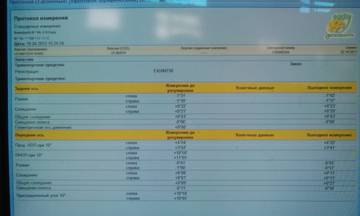

Развал-схождение-оцените результат!
Автор Walter, 11 марта 2010, 21:50:38
WalterАвтор темы
ЦитироватьMercury написал(а):
если не трудно ответить ,а что за груз?
насколько я понял, вешать груз или не вешать - вплотную зависит от диагностического оборудования. вешают груз на старом оборудовании - кто то считает его точнее, кто-то - нет.
в общем, за метал. крюк на цепи подвешивается бетонная плита, цепляется в районе... даже не знаю как правильно объяснить - там есть отверстия, на днище, возле усилителя порога, там балка
такая, мож лонжерон, может и не лонжерон. и потом машина с этой конструкцией поднимается, сперва перед, потом зад. и кстати, по времени такой развал 2 часа занимает точно.

ЦитироватьWalter написал(а):
сайлентблоки полностью поменены, на оригинал, как спереди, так и сзади.
В смысле сзади сайлент-блоки заменены? А рычаги старые что ли остались? Там по уму рычаги в сборе должны меняться, ну за исключением нижнего естественно.
WalterАвтор темы
сзади - поменял все втулки сайлентблоков, и плавающие. больше менять нечего. ну и развальные тяги.
Mercedes-Benz - The best or nothing...
Dmitry
Надо были тяги в сборе менять. И подушки подрамника можно попробывать, если просели.
WalterАвтор темы
есть принципиальная разница между заменой тяг в сборе и только втулок?
Dmitry
Если сайлент-блоки запресованы на заводе, то живут значительно дольше, чем перепресованные. Связанно с тем, что на посадочных местах происходит выработка металла, аналогично как под втулками переднего стаба металл съедается, только в меньших масштабах. Если новые задние рычаги проживут минимум 250 тысяч, то после перепресовки в лучшем случае 100, это если первый раз перепресовывали.
А в данном случае, т.е. непонятно что с развалом, неисключено что проблема в гнутых рычагах. Это если рычаги оригинальные были, а если неоригинальные, то вообще ничего не исключено, в т.ч. и то, что они банально не правильного размера.
По теме если резину не ест, то оставь все как есть. Денег потратишь много на замену все, а не факт что разница будет.
WalterАвтор темы
собственно, это и хотелось услышать))
в след раз поменяю рычаги. да там попу видать не до конца восстановили, предыдущие.... если можно назвать хозяевами. я таких называю наездниками.
резину не ело как и после первой диагностики.
Aniks
мягко сказать аналогия не верная) . в переднем стабе втулки работают именно как ВТУЛКИ (прут стаба трётся в втулке) а вот в задних САЙЛЕНТБЛОКАХ ничего не трётся там работает резина на скручивание грубо говоря.и нормально запресованые сайленты ходят столькоже сколько и запресованные на заводе МБ,здесь важно правильно их затянуть(на стоящем на ровной поверхности авто)  а вот если рычаги гнутые то ест. лучше менять в зборе
WalterАвтор темы
ходовик определит гнутость? разве ее видно на глаз? похоже, сводится на профилактическую замену рычагов.
кто-то писал про подушки подрамника... какое они имеют отношение непосредственное?
joker777
Конченые подушки подрамника к розвалу прямого отношения не имеют,но они могут давать рысканье (раньше ты вроде бы жаловался на это).При боковом ударе в колесо гнёт не только рычаги но и подрамник тоже.
WalterАвтор темы
боковых ударов в колеса насколько я выяснил - не было. на рысканья жаловался. но сейчас все, что нужно заменено, правда резина стоит зимняя, новая.
не успел спустить давление до 2.1. высокий протектор на резине, тоже вроде рысканья дает. как спущу давление отпишусь. через месяц буду резину менять. там поглядим.
