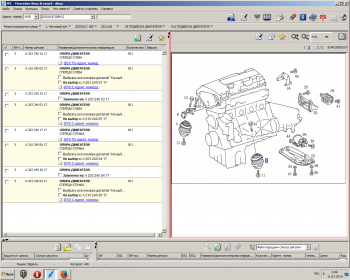

Ну, на самом деле можно и на Элкатсе посмотреть...
Главное сноски нужные найти:

~dikiy~
а в чем отличие
A 203 240 04 17 и A 210 240 06 17
обе правые, комменты одинаковые
