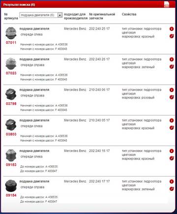

О подушках феби. Вот, вбил свой авто и выдало список. Это исчерпывающая информация прямо с сайта Феби без всяких экзистов: http://www.febi-parts.com/vehicle.php?r_manufacturer=070. Там же можно и подробное описание каждой подушки узнать  :)
Скриншот списка:

Цитата: Приколист от 11 января 2014, 10:35:09Поставил Феби радуюсь.По ссылке ваще жесть.Когда заказывал № аналога и по цене и по времени был такой 79153 и 79154.Заказал и жду......Приходит коробка Феби на одной №79153 и др. соответственно 79154 по цене 1 217,81руб с оттяжкой в 4 рабочих дня.Каково же было удивление когда в коробке я обнаружил подушки феби но в №09154 и 09153 по цене почти 2000 руб в этом же временном диапазоне.Причем эти номера мне и были нужны исходя из каталога.Спасибор экзисту за экономию почти в 1600 руб с 2 подушек
повезло, чё сказать  :ay: Причём, да, по сайту Феби только они и бьются на твой авто. Те номера не найду никак. Возможно. устаревшие  :al:. Мне тоже так приходили детали - меняли устаревший артикул на новый автоматически, либо устаревший артикул присылали, что, в принципе, одно и тоже)) А цены у нас ещё ниже, щас посмотрел. Но в последнее время они стали вместо замены отказы слать, не всегда прокатывает  :)
