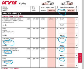

JuCher
Kramarenko, Согласно каталогу RA5345 идут как усиленные (heavy duty). Машина таки не новая, табурет с подскакивающей на каждой кочке жопой мне не нужен абсолютно! Третий день катаюсь на 5200, наслаждаюсь, ни по посадке, ни по мягкости замечаний нет. Проставки поставил 014 032 0029 по Meyle (три пупырки вроде).
Kramarenko
Как ты смотрел? RA5345 тонкие и короткие по ВСЕМ канонам! Я посмотрел в каталоге. Идут они на универсал эсприт/спорт, и никакие не усиленные:
А больше нигде и не нашёл  :al: Вот все пружины на седан:
Твои RD5200 имеют параметр АВ, а я взял с параметром АА, т.е. RA5346 - точно так же влезли))) До этого стояли другие пружины АВ и своим уплощенным концом упирались в рычаг  :)
На счёт длины твоих пружин RD5200... Я их не видел в реале. На сайте, видимо, опечатка! Ну не могут задние пружины на классик/элеганс иметь длину 305, а толщину 14, какого бы диаметра они не были...

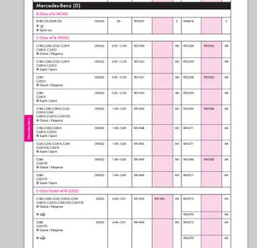

JuCher
Kramarenko, Ну все правильно)) Первый скрин это универсал, если что)) У меня седан ДОРЕСТАЙЛ, поэтому по второй колонке смотрим 5.93 - 12.95. RD5200. Насчет длины и толщины не знаю, не мерял, но визуально вполне были похожи на вынутый оригинал (или неоригинал, но вряд ли пружины уже менялись)...
Kramarenko
Цитата: JuCher от 02 декабря 2013, 13:06:24Ну все правильно)) Первый скрин это универсал, если что))
Что "если что"? Я так и написал, что пружинки идут на универсал эсприт/спорт и не усиленные :)
Цитата: JuCher от 02 декабря 2013, 13:06:24У меня седан ДОРЕСТАЙЛ, поэтому по второй колонке смотрим 5.93 - 12.95. RD5200.
У меня тоже дорестайл  :) Год в колонке смотреть не надо. Пружины параметра АВ шли до идент.номеров A 384233 или F 369713. Берем соответствующие проставки и никаких проблем.
