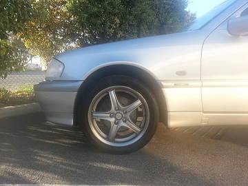

помогите пожалуйста подобрать пружины вин кривой WDB2020181A328490 как быть ?авто с 180 1996 г везде написано есприт . хотелось бы поменять на "класик" или "элеганс" так как очень жестко.

он не где не бьется, куда бы я не обратился такого авто мерседес не выпускал. от сюда вся и проблема, врятли мне поможет EPC .Вся надежда на форум . Чем больше читаю тем грустней и грустней, не хочется такую машину как на фото . Может есть, кто ставил комплект пружины и амортизаторы от КОНИ ?

Многие ребята на форуме ставили не оригинальные пружины и амморы и клинерс на выходе получался штатный и внешний вид авто не испорчен и рулится хорошо.
