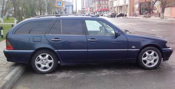

В тему пружин, на своём авто тоже довольно долго выбирал из аналогов. Искал замену просевшим задним прижинам. В итоге купил Каяба RA5366, усиленные.
Сомневался не станет ли жёстко ведь диаметр прутка 14,25мм. Но разницы в жесткости не заметил, но выше стало. В первую неделю на самом деле было слишком высоко, но позже чуток просели. А сейчас как есть устраивает.

Цитата: a139st от 27 мая 2015, 12:25:43но выше стало.
Ну судя по фото - зад все-равно ниже переда
a139st
Цитата: Дмитрий (Dimonchik) от 27 мая 2015, 13:02:44ниже переда
Да согласен, но запас есть. Можно поднять заменой проставок. Я ,так скажем поделился своим опытом в выборе именно усиленных пружин каябо RA5366. Возможно кому то будет полезно. На форуме читал что может получиться выше и жестко.
