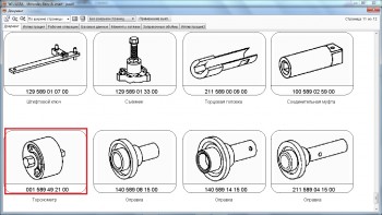

По учебнику нужен торсиометр, а не динамометрический ключ.

Цитата: Pavel0861 от 25 марта 2015, 22:18:08По учебнику нужен торсиометр, а не динамометрический ключ.
Те же яйца, только в профиль, и в несколько раз дороже... Ну разве что он как бизмен умеет запоминать финальную нагрузку. Куплю ка я как раз бизмен электронный..)))

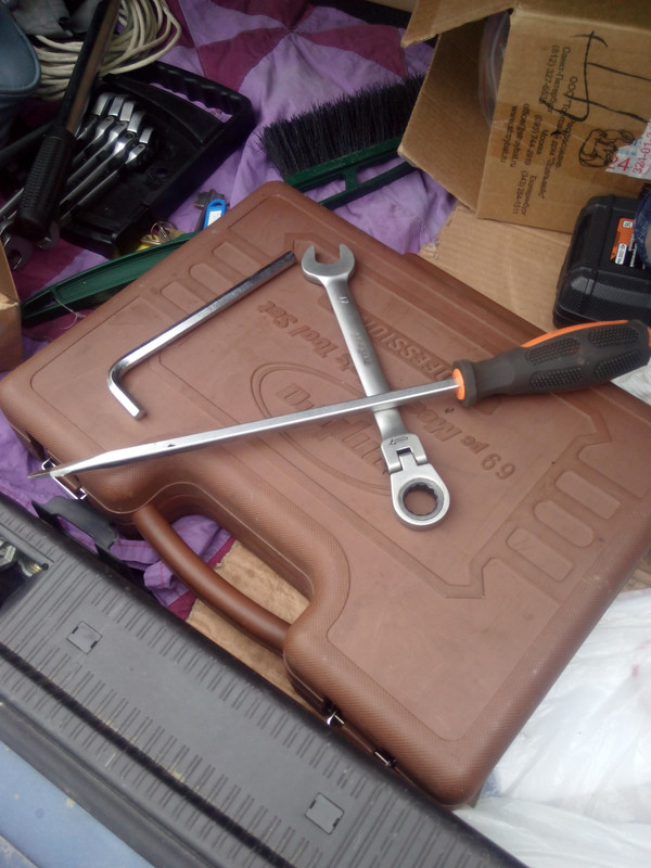

Необходимый инструмент:
1. Трещетка, кому-то не помешает и силовой вороток.
2. Шестигранник на 14, для откручивания сливной и заливной пробок.
3. Для откручивания кардана - торцевая головка на 15(17) + рожковый ключ на 17(15), не повредит и удлинитель с карданом.
3. Чтоб скинуть кардан с муфты - Мощная отвертка или монтажка + уголовой шестигранник на 8(9) или что-то подобное.
4. Открутить гайку хвостовика - 12 гранная удлиненная головка на 27 (для C-180) для прочих моделей вроде на 30 (не проверял).
Чего нет на фото - то всегда с собой в тревожном чемоданчике )))
5. Для снятия хвостовика - трехлапый винтовой съемник, у меня был такого плана:
6. Не помешает съемник сальников и оправка, но поскольку снова ехать уже была не судьба - обошелся обычной шлицевой отверткой и молотком через деревянный брусок.

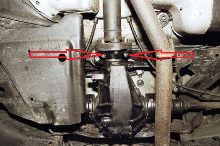

Загоняем на эстакаду и видим примерно следующее...
Сначала надо скинуть кардан, если есть помощник, то достаточно открутить три болта (два из них указаны стрелками, третий сверху), Если же решили делать в гордом одиночестве - то скинуть кардан вместе с муфтой будет проблематично, проще будет открутить все 6 болтов и скинуть гардан с муфты, а затем уже снять и муфту.
Болты сняты, но все так и осталось на своих местах - вот первый момент, как сдернуть с муфты? Можно конечно упереть монтажку и долбануть кувалдометром, но проще и изящней воспользоваться заготовленным Г-образным шестигранником. Вставляем шестигранник коротким концом внутрь втулки, (стрелка на след. картинке) примерно на 2 трети и слегка берем наизлом под разными углами, тем самым заставляя втулку выскочить из паза, повторяем нужное количество раз и сдергиваем кардан.
