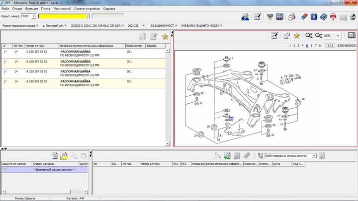

Менял сегодня на сто сальники редуктора,боковые, снимали полностью редуктор. По окончании работ на подъемнике обнаружил две шайбы с эмблемамимерседеса. Мастер осмотрел редуктор говорит что не от моей машины. Ребята,на память не подскажете от чего могут быть эти шайбы?
Картинка не вставляется ,поэтому ссылка - https://w202club.su/radikal/s19/i192/1605/0f/a2de4365f7fc.jpg
Регулировочные шайбы крепления заднего редуктора к подрамнику, привет мастеру:

Супер, спасибо. Редуктор не надо снимать чтобы поставить на место? И еще на картинке она одна, у меня две,обе на один болт крепятся?
Цитата: Mack от 06 мая 2016, 12:43:10на картинке она одна, у меня две
Ставят столько, сколько нужно для получения прямой линии кардан - ось вращения вала редуктора.
Цитата: Mack от 06 мая 2016, 12:43:10обе на один болт крепятся?
А как иначе?

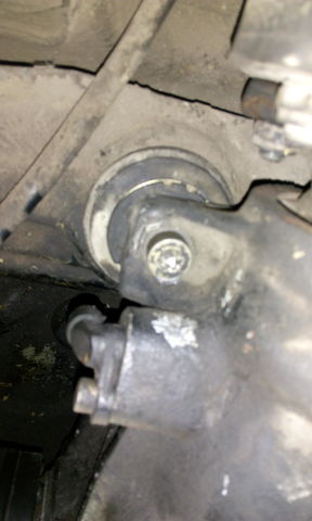

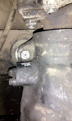

Беда. При попытке снять болт мастера сорвали головку. Что делать?
Mack
Ты же писал, что редуктор только что снимали? Значит, этот болт откручивали и закрутили так, что свернули ему башку. Пусть теперь опять снимают редуктор, будет доступ к телу болта. Можно будет приварить к нему гайку и выкрутить.
И в этот сервис я бы больше не поехал - у них с мозгами проблемы, то забудут чего, то сломают.

Да,редуктор снимали. История такова- Поменяли сальник, но забыли одеть шайбы, мастер утверждал что это не мои шайбы.  Потом узнал что это шайбы крепления редуктора ю. Сегодная поехал обратно, чтобы они на место поставили шайбы, но им это не удалось - свернули головку болта. А есть контакты хорошего сто в Алматы? Чтобы на совесть работали.
Mack
Поменял болт и надел шайбы. Павел спасибо.
