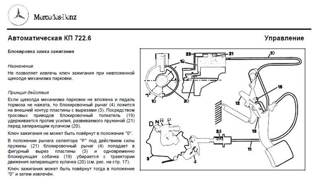

<p>НАРОД МОЖЕТ КТО СТАЛКИВАЛСЯ
У МЕНЯ РЫЧАГ ПЕРЕКЛЮЧЕНИЯ АКПП В ПОЛОЖЕНИИ ПАРКИНГ НЕ БЛОКИРУЕТСЯ ТОЕСТЬ Я МОГУ ЕГО ПЕРЕМЕЩАТЬ В ЛЮБОЕ ПОЛОЖЕНИЕ КОГДА ЗАХОЧУ</p>

Лягушка - врядли, обычно когда она "дурит" рычаг наоборот из P не выведешь. Надо диагностику сделать, наверняка по этому поводу ошибка висит какая-нибудь.

https://w202club.su/radikal/000/F/s45.radikal.ru/i110/0904/e7/a1aeabf04fcb.jpg" rel="nofollow" target="_blank">https://w202club.su/radikal/s45/i110/0904/e7/a1aeabf04fcb.jpg" alt="https://w202club.su/radikal/s45/i110/0904/e7/a1aeabf04fcb.jpg" />
https://w202club.su/radikal/000/F/s46.radikal.ru/i113/0904/70/0334e1f14d3f.jpg" rel="nofollow" target="_blank">https://w202club.su/radikal/s46/i113/0904/70/0334e1f14d3f.jpg" alt="https://w202club.su/radikal/s46/i113/0904/70/0334e1f14d3f.jpg" />

большое спасибо за информацию
