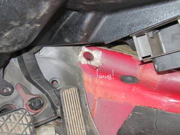

ЦитироватьSlava_Kiev написал(а):<p>Сегодня выяснил кажется, спереди переднего пассажира тоже все мокрое но это не кондиционер-там потеков нету, посмотрели в спереди тоже есть места где должны стоять заглушки 18 мм и 20мм похожие как в полу но там их нету, в общем надеюсь завтра поставлю и все будет ок!</p>
<p>Заглушки не спасут,именно из под верхней 18 мм заглушки будет сифонить вода! Выход я нашёл: под заглушкой 18 мм вниз под машину идёт сливное отверстие,я его пробивал проволокой 2мм . Снизу машины видно 20 мм не закрытую ( в твоём случае) заглушку между тонелем и коробкой передач,а выше этой заглушки видно не большую 3*5 мм сливную дырочку. У тебя когда варили днище то горел антикор и шовный герметик он то и забил дырочку или просто песок накопился. Также прочисть эту сливную дырочку со стороны ног водителя там такая же история. Удачи!!! <img src="/img/smilies/MyBB/dark/cool.gif" alt=":cool:" /> Проверено на своём опыте!!
PS: Если попадает вода в багажник то резинку багажника надо сажать на герметик!!!
Пробка  с целофаном это и есть 18 мм заглушка в моей истории,открыв её будет слив вниз и в сторону 20 мм заглушки.</p><p class="lastedit">Отредактировано Sergunek (2012-06-27 18:29:35)</p>

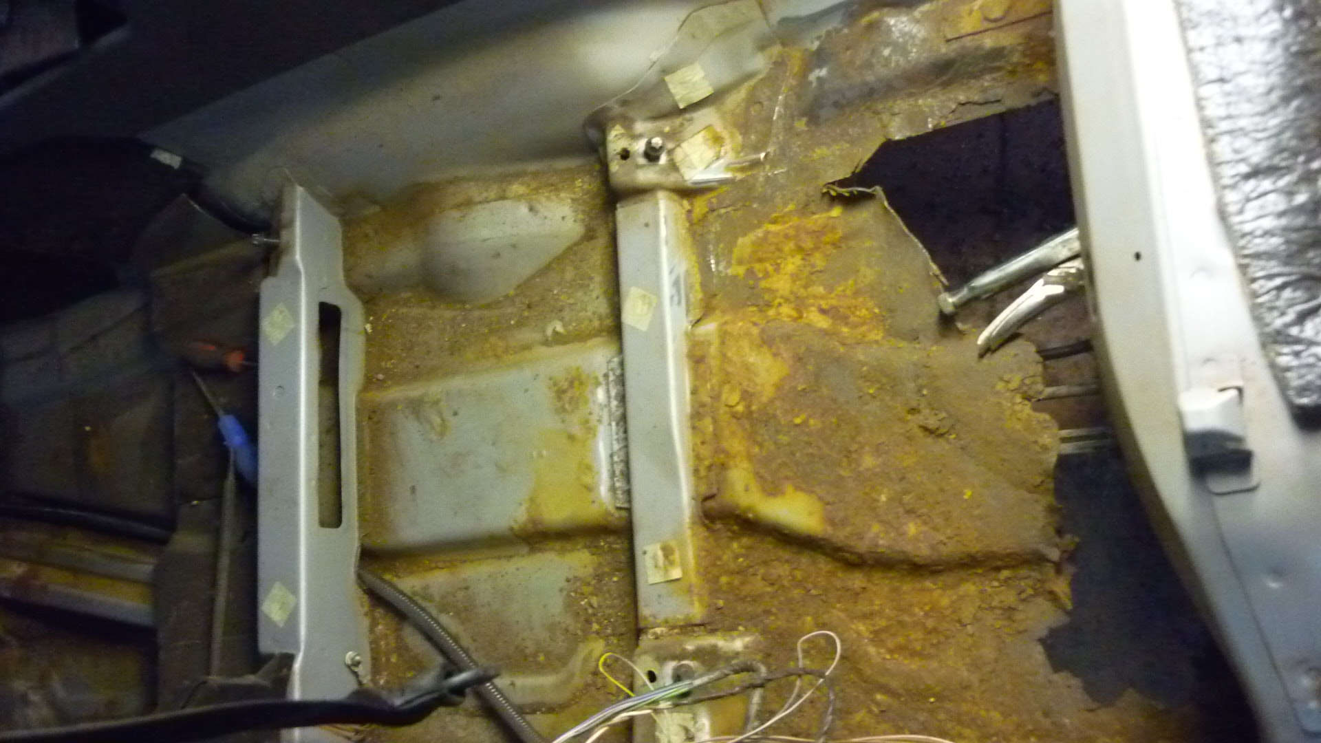

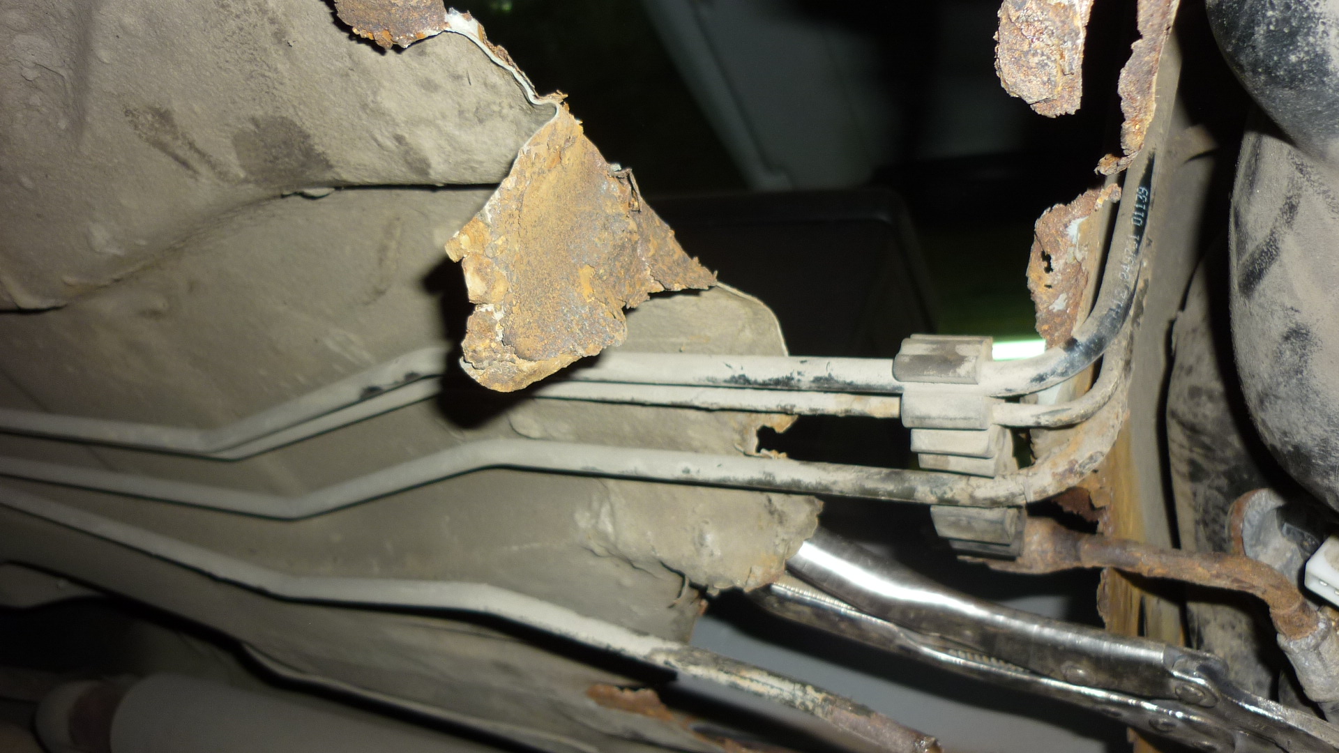

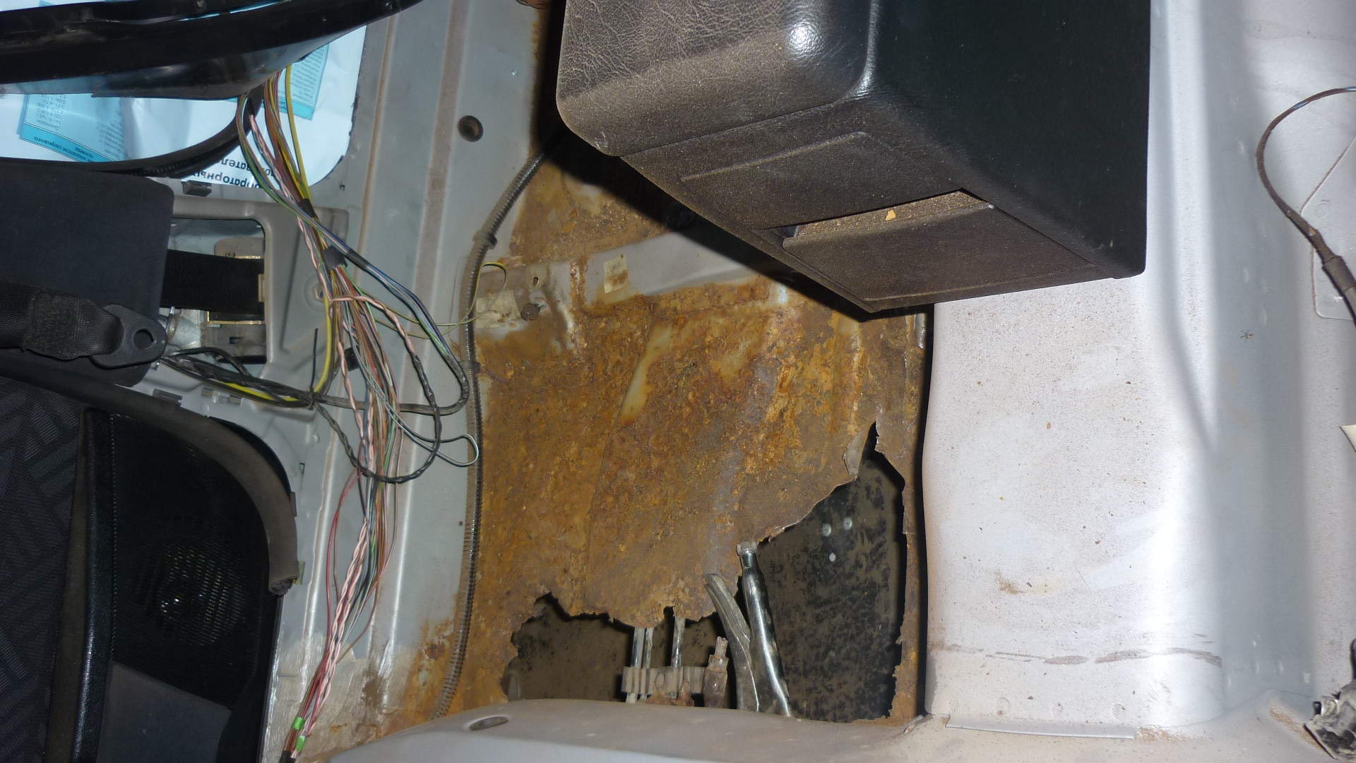

Пол пассажира за водителем.Снаружи проблемного места не видно, выявилось после снятия обшивки полов. Благодаря профессиональным навыкам Игоря (guron) делаем новый автомобиль! =)
Стадия восстановления:
Модель 202.022  C 220
Дата выпуска 28.04.1995
Двигатель 111.961 10 020891
Трансмиссия 717.417 06 774458
Andrюxa
 :o эт жесть, днища практически нет
за то, что не опустились руки - решпект!

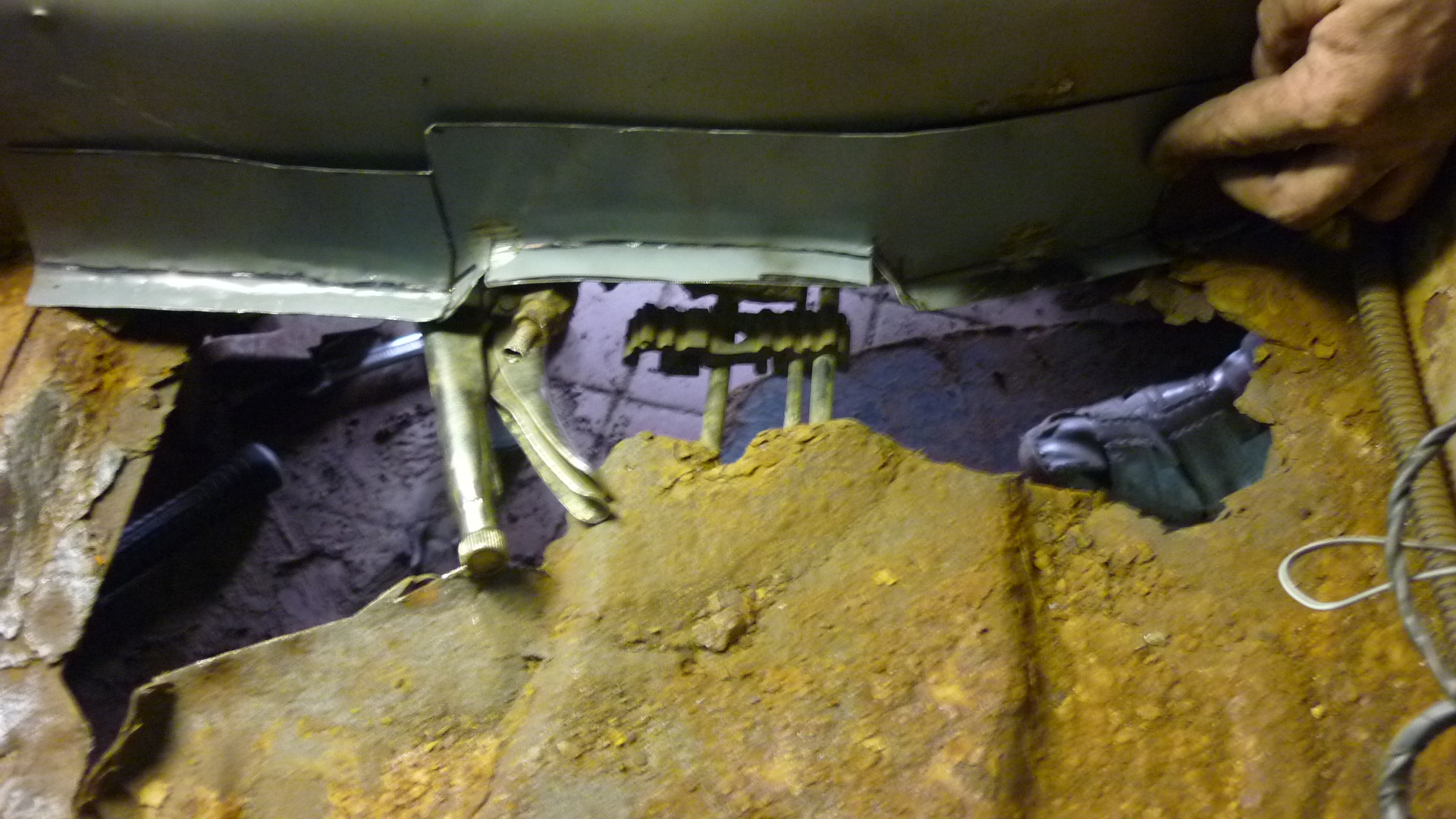

Продолжаем рассказ

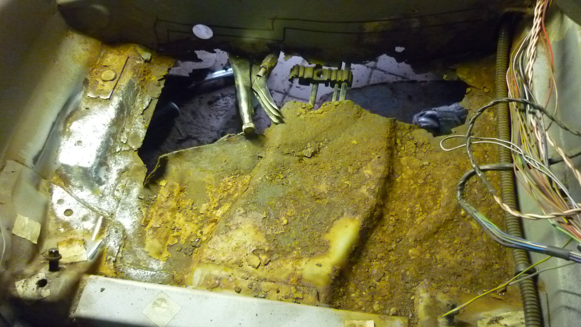

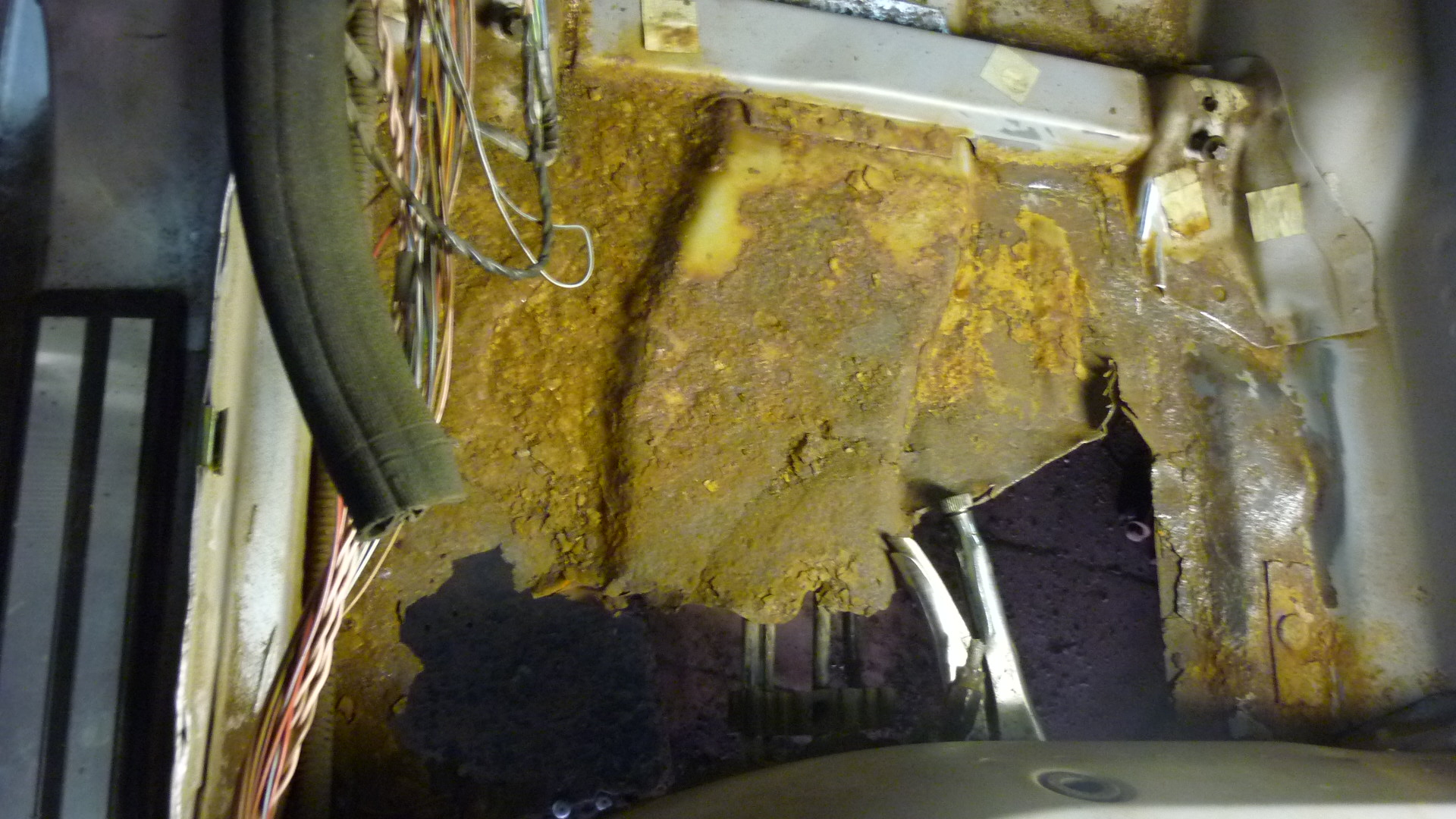

Для удобства пришлось отсверлить поперечный усилитель с креплением водительского сиденья
guron
Немного перепутал последовательность фоток  :hihi:
guron
Ну вот,кажется основной геморрой позади,теперь обработать как следует...
guron
Мятноkрылый, А там такая фигня - спереди и сзади поддомкратной дырки стойки вертикальные вварены на манер усилителя,и низ усилен площадкой,и когда говидло всякое с дороги летит,ему один путь по порогу вдоль этих стоек вверх...вот и гниёт изнутри..
guron
Блин, теперь вовсе без фотки отправил ;DНу я сегодня торможу :D
