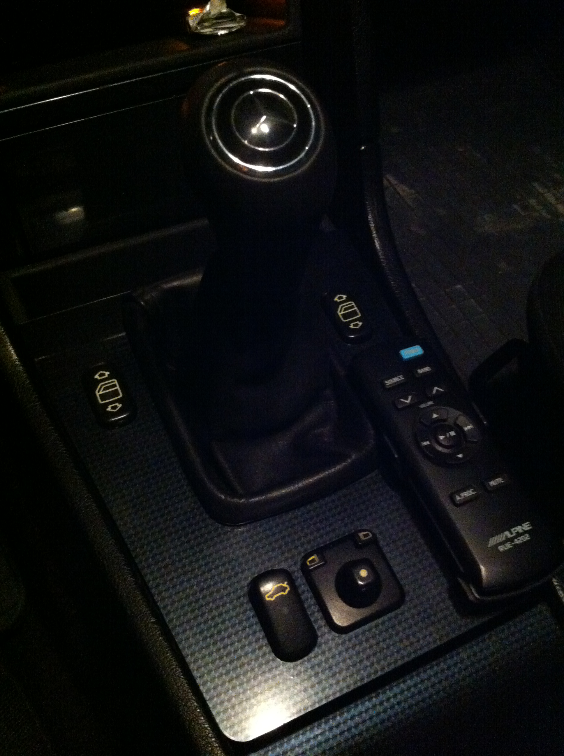

Купил ручку от w210, сняв свою и приехав в магаз. Сравнил рамки на месте.
Рамки оказались разные. Но, т.к. уже хотелось закрыть вопрос с ручкой, и к нему больше не возвращаться, купил ручку, и решил её переклеить на родную рамку. Ручку я купил за 6к рублей, её кто-то заказал, но не приехал забирать  ::).  Стоила она изначально где-то 7300 р., если я не ошибаюсь. В принципе, доволен и не жалею.
Прилагаю фото и артикулы моей старой ручки и купленной от Е-шки. Верх у ручек почти одинаковый, на металлический штырь новая ручка встала отлично, правда у нее немного туговато поворачивается зажимная пластиковая защелка. На старой как-то легче и плавнее, но щелчок при повороте "по часовой" есть, так что ручка стоит надежно.
Инфу по наклейке ручки выложу в теме про своё авто и в https://w202club.su/index.php?topic=12232.30 , может кому пригодится. Результатом остался доволен. В перешивку старую ручку отдавать не хотелось: во 1-ых - время, во 2-ых - опасение, что не сделают прилично.
