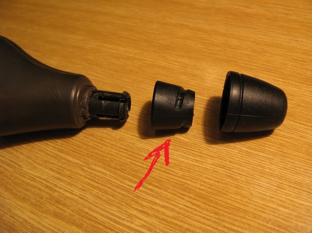

Не, я разобрался. Держат рамку чехла довольно слабые защёлки. Аккуратно просунул плоскую отвёртку, чтобы не поцарапать лак на дереве и подцепив легко поддел чехол. После отвернул в полоборота против часовой стрелки втулку и немного покачав сам рычаг из стороны в сторону сдёрнул его со штока. Старый чехол приклеен на совесть, пришлось просто срывать его с рамки((((. Потом долго не мог допереть, как снять чехол с самой рукоятки. Там цветочком на 4 лапках фиксируется ручка. Помогла нитка, которой стянул все 4 лапки вместе и легко снял ручку. Чехол перешил из десяточного кожаного, купленого за 100р  :D Только там 4 лоскута, 1 пришлось выпороть и сшить оставшиеся 3 части вместе. Дальше геморой ещё был обратно на втулку нацепить чехол (приклеил моментом) и немного повозился с наклеиванием чехла на рамку. Фото сделаю позже. По сравнению с потрёпанным старым - небо и земля! Старый из кожзама сохранил, после отдам его мастерам по перетяжке как образец, сошьют уже по нему действительно что-то стоящее.

Мартиросян, Добрый день!  Я хочу снять ручку МКПП, чтобы поменять чехол из кожзама на кожаный. Рамка снялась легко, фиксатор тоже. Проблема с втулкой фиксатора. Сидит мертво. Подскажи , эту втулка снимается если ее поддеть отверткой или нужно сначала провернуть вокруг оси в какую нибудь сторону. У меня опасения что я могу сломать стопорные лепестки. Фото взял твое. заранее благодарен.
С-180  Classic Selection  WDB2020181A8302223
Kramarenko
Цитата: yuri971 от 17 января 2015, 16:30:51Подскажи , эту втулка снимается если ее поддеть отверткой или нужно сначала провернуть вокруг оси в какую нибудь сторону
На этом зажимающим пластиковом кольце виток резьбы - провернуть против часовой...
Отвёрткой не стоит. Просто, тряпкой попробуй обожми и на дуру проверни. Конструкция как бы эластичная и должна открутиться по любэ  :yes3:
