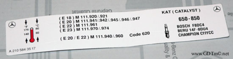

Табличка 111 двигателя и не только A2105843517
