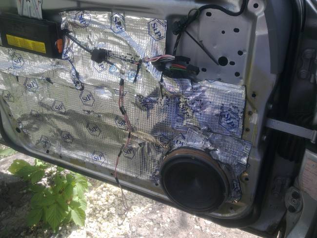

Разобрался с периодически неработающим передним левым свеклоподъемником (лечилось отключением аккумулятора на 5 мин.). Причина оказалась в окислившемся разъеме на блоке управления в двери:
После чистки:
Прошла уже неделя, пока все работает в штатном режиме.

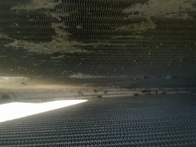

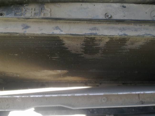

Занялся системой охлаждения. Были заменены:
1. помпа KOLBENSCHMIDT 50 005 433
2. термостат WAHLER 427587D
3. датчик температуры1 BEHR-HELLA  6PT00910776 (старый рассыпался от одного прикосновения)
4. антифриз FEBI
Промыл радиаторы ОЖ и кондиционера. Были они вот в таком состоянии:
Наконец то разобрался с горящей лампочкой радиатора на панели приборов. Думал причина в блоке управления вентиляторами. Разобрав его убедился в его исправности. Когда ставил обратно обратил внимание на состояние одного из управляющих проводов на разъеме, он был в обрыве. Нарастил его, в итоге лампочка погасла :acp:
Что изменилось:
1. температура ОЖ не поднимается выше 95 гр. (раньше доходила до 110гр. по показаниям климат-контроля)
2. давление в системе кондиционера не поднимается выше 16 бар.( раньше доходило до 19 бар. и выше и кондиционер  отключался)
Так что теперь я к лету готов.
