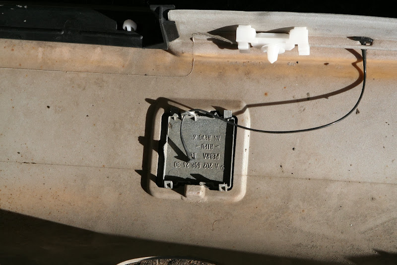

Цитата: Almay от 13 октября 2013, 13:06:17
вчерась автор приезжал в гости и менять (наконец то!!!! :ranting_w:) пластиковый порог
Может  кому пригодятся фотографии клипс накладки порога  у  рестайла
готово к установке  на машину

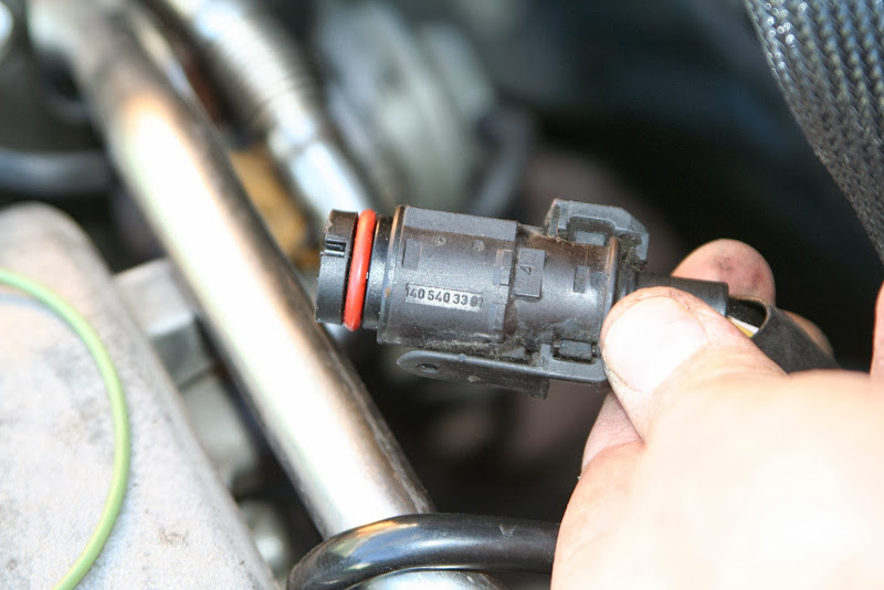

Чистка дросельной  заслонки на M112
Снимаем  воздуховод, откручиваем 4 болта крепления  дроссельной  заслонки, отсоединяем  парубки
отсоедиям разьем. одно  из  ушек  разьема  я поломал
снаружи  довольно чисто
с обратной стороны нагар
Чистим  моем  заслонку. меням  употнительное  кольцо
меняем "тройник"  - к  нему  подсоединяются  трубки  отвода  картерных газов
новые конекторы для  трубок, у  старых пластик  совсем хрупкий
Еще рекомендую заменить это уплотнильное  кольцо  воздуховода
Все.

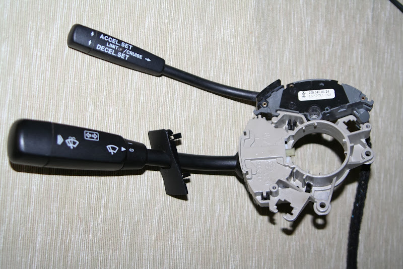

Установка  опции круиз-контроля на машину  с М112  и МКПП.
Уже писал  подробно про  установку этой  опции в профильной  теме https://w202club.su/index.php?topic=13280.msg451635#msg451635,  добавлю несколько  фотографий  здесь.
Необходимо купить дополнительный  рычаг для  управления  опцией круиз контроля, он  совмещается  с  основным  рычагом, там  есть  специальные пазы  для  крепления
Также потребуется вот  эта  деталь - в ней  отверстия под два  рычага
Ставим  на машину
Разьем  бирюзового цвета от  рычага  круиза  вставляем  в  электронный  замок  зажигания
Заодно поменял  декоративное  кольцо  замка зажигания
