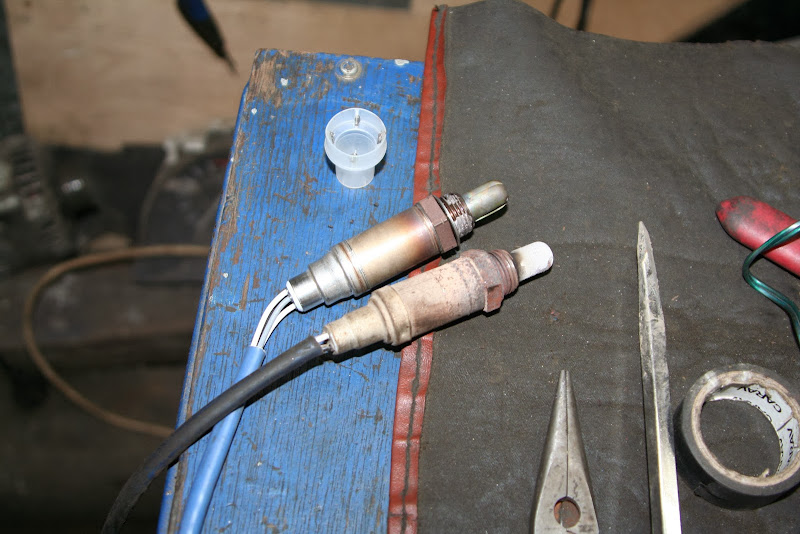

Замены  лямбда зонда.
На моей машине  к моему  счастью только  2 лямбда зонда, хотя  на  многих 112 моторах стоят 4  лямбда зонда - это  зависит  о  экологического класса  автомобиля.
Я  менял лямбда зонд  на  левом  выпускном коллекторе. Откручивал  снизу на  подьемнике. Очень выручил  ключ  с "трещеткой" , крутить обычным ключом  было очень  неудобно.
разьемы не  перепутаешь
Новая и старая
На новый лямбда зонд Bosch нанес специальную смазку
Наклейка  на  упаковке  для проверки  подлинности запчасти
