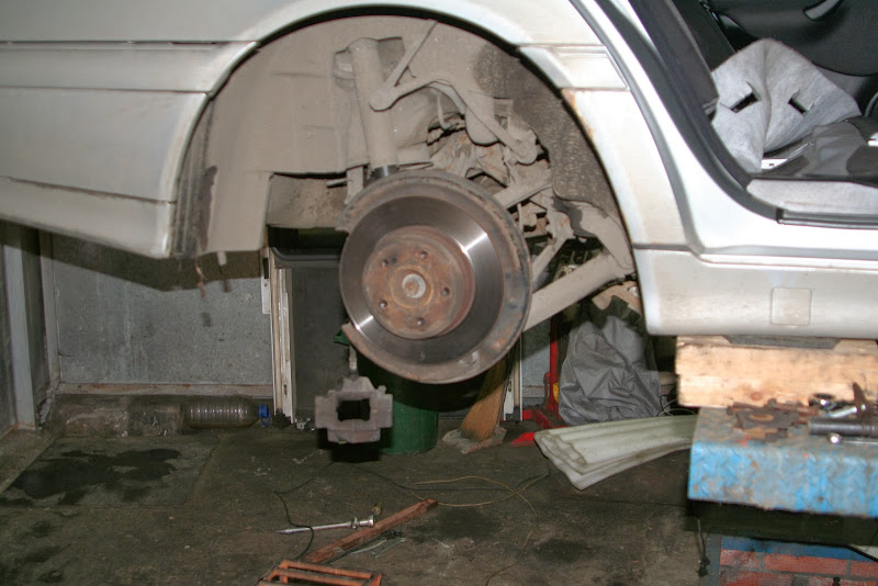

Замена подушек заднего  подрамника.
Просто фото, если что  интересно, спрашивайте
Ключевая фотография  в процессе отделения  подрамника от машины, задние  подушки сильно закисли. Безрезультатно промучившись 2 часа так  не смогли  отсоединить подрамник  от машины. Продолжили уже на следующий  день - помог гугл и  простой  совет - вставить  вороток в стакан закисшей задней подушки, 3-4  колебания и подушка  отсоединилась.

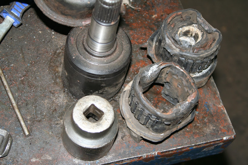

Одна подушка была подубитая и легко порвалась в процессе ее выковыривания  из посадочного места
У  другой пытались срезать тросом сердцевину
После  долгих попыток выбить зубилом нашли подходящую оправку  - головка  на 50
