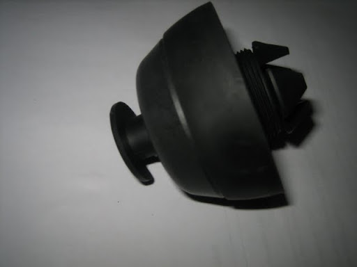

A0019979586 Заглушка под домкрат (потерял заднюю правую :dontknow: )

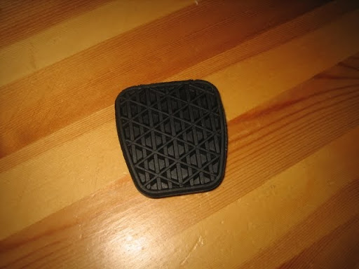

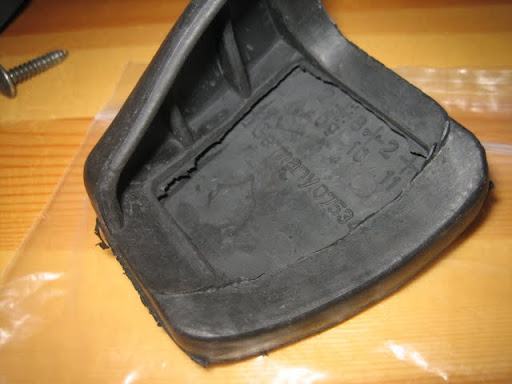

7532 Febi Накладка педали сцепления
https://lh5.googleusercontent.com/-uUnjyoOM-hk/TkAMvF8cIMI/AAAAAAAADvE/VTk5l-wgS38/IMG_8117.JPG" alt="https://lh5.googleusercontent.com/-uUnjyoOM-hk/TkAMvF8cIMI/AAAAAAAADvE/VTk5l-wgS38/IMG_8117.JPG" />
https://lh6.googleusercontent.com/-i_Yd55ewEAs/TkAMvQfc-II/AAAAAAAADvI/AIyWvApTgvU/IMG_8118.JPG" alt="https://lh6.googleusercontent.com/-i_Yd55ewEAs/TkAMvQfc-II/AAAAAAAADvI/AIyWvApTgvU/IMG_8118.JPG" />
7534 Febi Накладка педали тормоза
https://lh4.googleusercontent.com/-mgo_lgLvF24/TkAMv-qIAiI/AAAAAAAADuo/AIBp2clrLIA/IMG_8125.JPG" alt="https://lh4.googleusercontent.com/-mgo_lgLvF24/TkAMv-qIAiI/AAAAAAAADuo/AIBp2clrLIA/IMG_8125.JPG" />
https://lh3.googleusercontent.com/-23B7JuDpvis/TkAMwQDZU1I/AAAAAAAADus/hXb63-yoKSg/IMG_8128.JPG" alt="https://lh3.googleusercontent.com/-23B7JuDpvis/TkAMwQDZU1I/AAAAAAAADus/hXb63-yoKSg/IMG_8128.JPG" />
Качество резины понравилось, не  уступает оригиналу

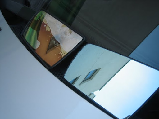

"Поплыло" оригинальное  зеркало заднего вида  с затемнением, новый  оригинал A2108100321 по  прайсу 250 евро,  купил самое  дешевое асферическое зеркало с подогревом
https://lh3.googleusercontent.com/-qqoi6gC4S0w/TkAMunI0goI/AAAAAAAADuc/ioJmnSSatUo/IMG_8102.JPG" alt="https://lh3.googleusercontent.com/-qqoi6gC4S0w/TkAMunI0goI/AAAAAAAADuc/ioJmnSSatUo/IMG_8102.JPG" />
6423539 Alkar Элемент зеркальный левый асферический с подогревом
https://lh4.googleusercontent.com/-MRi0ugJ8Kno/TkAMtvs5-7I/AAAAAAAADuU/MCvUOU0GiXs/IMG_8097.JPG" alt="https://lh4.googleusercontent.com/-MRi0ugJ8Kno/TkAMtvs5-7I/AAAAAAAADuU/MCvUOU0GiXs/IMG_8097.JPG" />
Разьемы  различаются, придется  колхозить, зеркало становится на посадочное место со "скрипом"
оно в оригинале по 2.20 евро примерно
можно на пиво замазать но фебюшная сотрется у тебя за месяц если не раньше :)
Антон190Автор темы
Готовь пиво! :flag: 2 месяца  прошло - накладки как новые.
