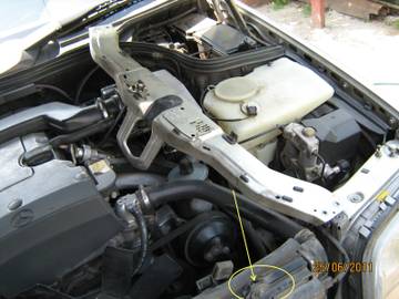

KaMaToZnIk
Цитата: dimonchik123 от 14 сентября 2012, 13:15:05Да надо! Смотрел у себя, один радиатор крепится к другому
я сделаю фото своего
WDB2020181A114390
KaMaToZnIk
Цитата: KaMaToZnIk от 14 сентября 2012, 13:01:37значит еще и радиатор надо менять?
а подойдет ли такой радиатор на мою машину? если найду такой же
