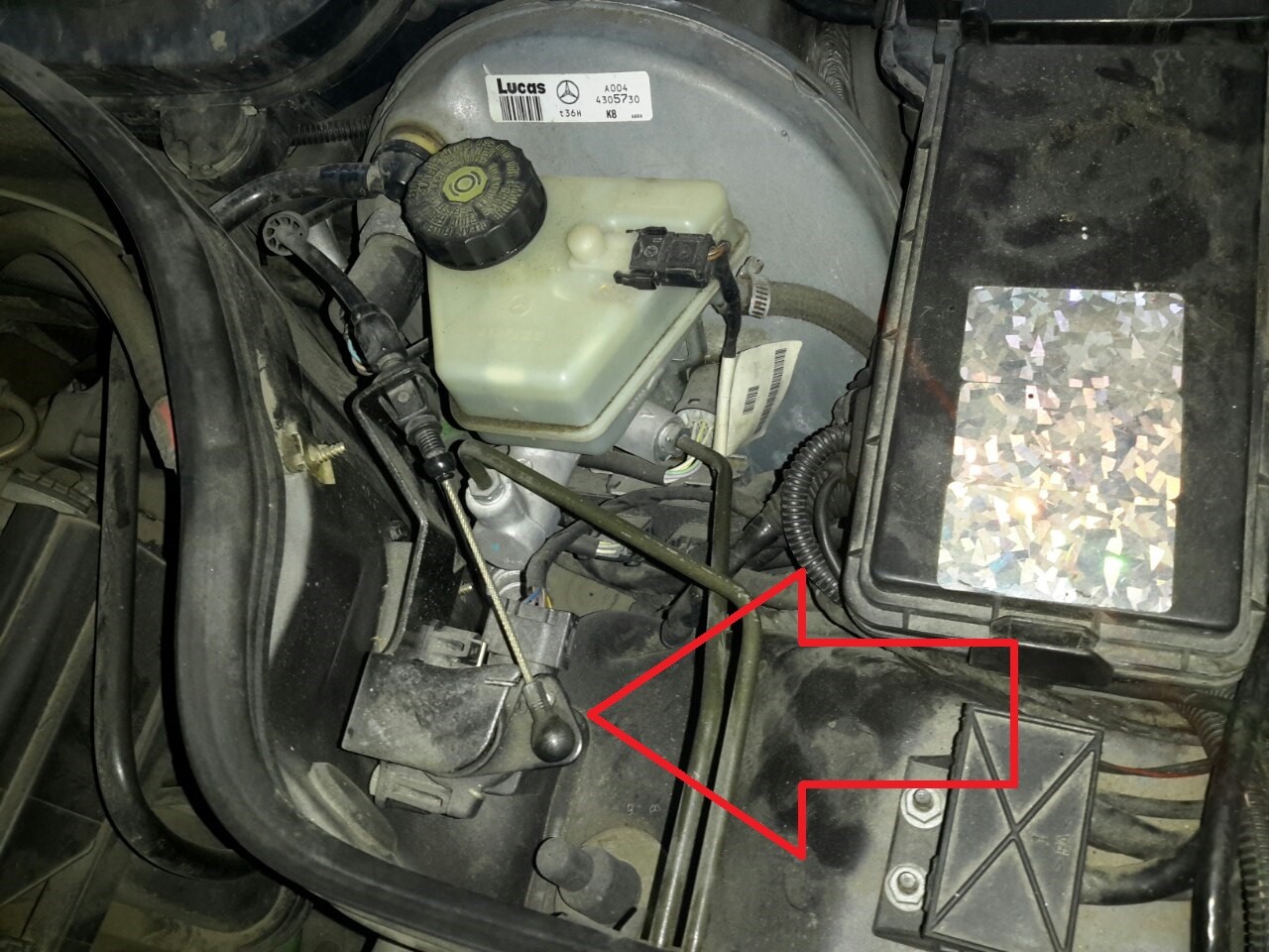

Цитата: hfmscаn от 21 августа 2023, 20:47:11а такой датчик есть?
есть. Его тоже пробовал поменять ничего не происходит
