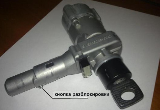

Суть проблемы: на протяжении какого-то периода времени (но не всегда) машина заводилась со второго раза т.е. в положении ключа "на стартер" ничего не происходило. Приходилось поворачивать ключ в "0" и опять пробовать. И тогда машина заводилась без проблем.
Как-то появилось время и я решить исправить эту неисправность:
- снял приборку и открутил 2 болта, которые держат руль;
- снял крышку под приборкой
- ослабил хомут, который "держал" руль с замком.
- при нажатии на блокиратор провернул сам замок контактной группой вниз, отключил контакты и открутил контактную группу.
- разобрал контактную группу и почистил там все контакты, собрал опять.
- поставил.
- вообще не заводится!(
-снял контактную группу и попробовал завести без ключа (широкая отвертка в прорезь) - никаких проблем и все шесть раз завелся с "полоборота"
- поставил на место - машина не заводится.
В итоге получается, чтобы завести машину нужно провернуть ключ в положение "3" и нажать ключом вниз.
Прошу помощи т.к. все здравые мысли уже иссякли.

Сейчас снял замок полностью.
Собрал отдельно контактную группу и скрутил винтами - при прокручивании в положение стартера - замыкание контактов 30 и 50 есть.
Прикрутил контактную группу к замку - замыкания контактов 30 и 50 нет.
Получается, что сам замок не докручивает контактную группу.
Цитата: curup от 21 октября 2020, 16:13:32Собрал отдельно контактную группу и скрутил винтами - при прокручивании в положение стартера - замыкание контактов 30 и 50 есть.
Не парьтесь и купите на разборах замок целиком  и думаю , что проблема будет решена ;)
