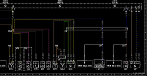

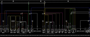

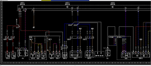

Из трех частей
Цитата: Кирютин Серега от 30 декабря 2018, 15:54:49может кто подскажет где предохранитель,
Под капотом, а номер смотрите на схеме
Еще раз советую установить Star Finder
Там и расшифровка схемы и местонахождение узлов и блоков, плюс проверочные данные :gogi:
