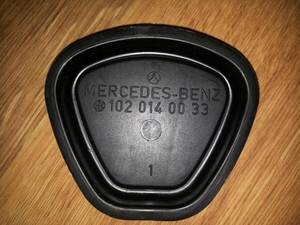

у меня вся коробка внутри где корзина, все в грязи песке еле вымыл соляркой.
Цитата: Артурович Сергей от 17 июля 2018, 23:30:39у меня вся коробка внутри где корзина, все в грязи песке
Наверное вот эта заглушка отсутствует ;)

Цитата: Radist от 18 июля 2018, 09:22:34Там всегда так, пыль от диска сцепления+масло=каша,
Человек пишет про песок, а он туда только таким образом может попасть
Кроме заглушки, должен еще пыльник моторного отсека быть. И не надо ездить так, что "маховик земля бросает", для этого специальные автомобили существуют - УАЗик или Нива, например.
